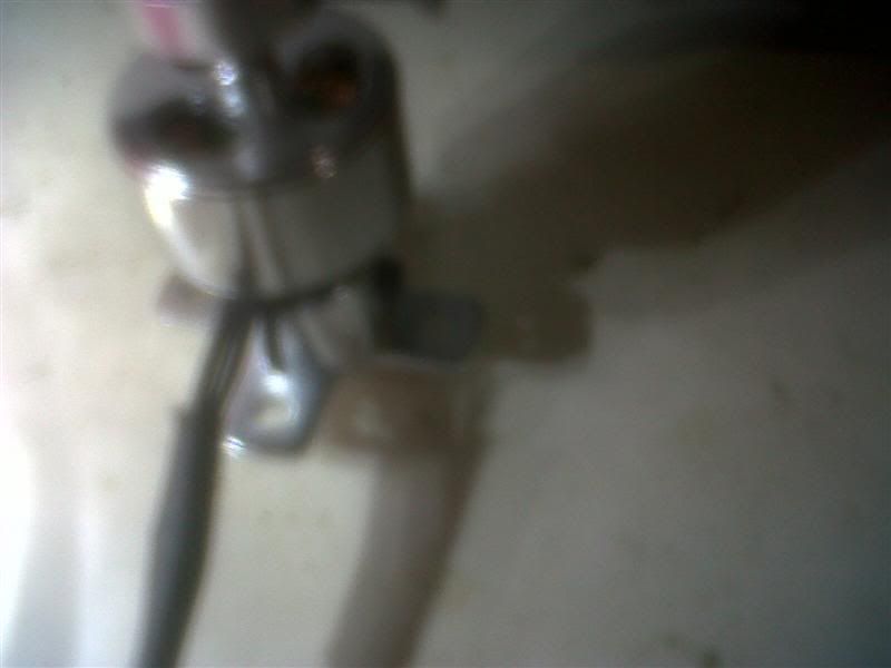

numpang tanya disini,kasus saya hampir mirip,saya punya motor BL, gamau muter cm gerak2 dikit bgt,
pas saya perhatiin seksama motornya,ada 1 kabel kecil,
sekitar 5mm panjangnya nongol disamping 3 kabel yg konek ke esc.
apa gara2 kabel kecil yg nongol itu motor BL saya gabisa muter?cara benerinnya gmn?
berikut gambarnya:
mohon bantuan dari senior2 sekalian
update: ternyata kabel dari motor yg ke esc setelah saya kupas satu per satu ada yg putus di dalam, jelas aja ga muter. masalahnya udah ketemu kenapa motor BL saya ga muter.
