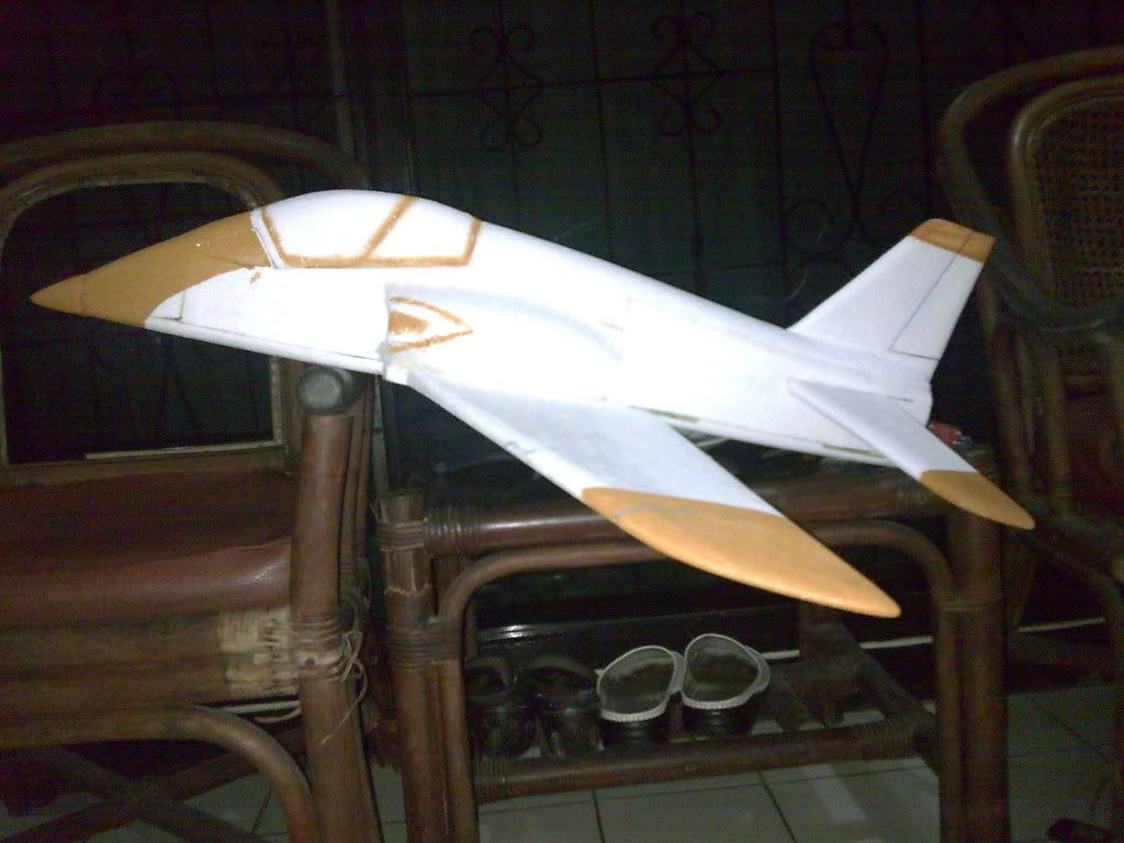

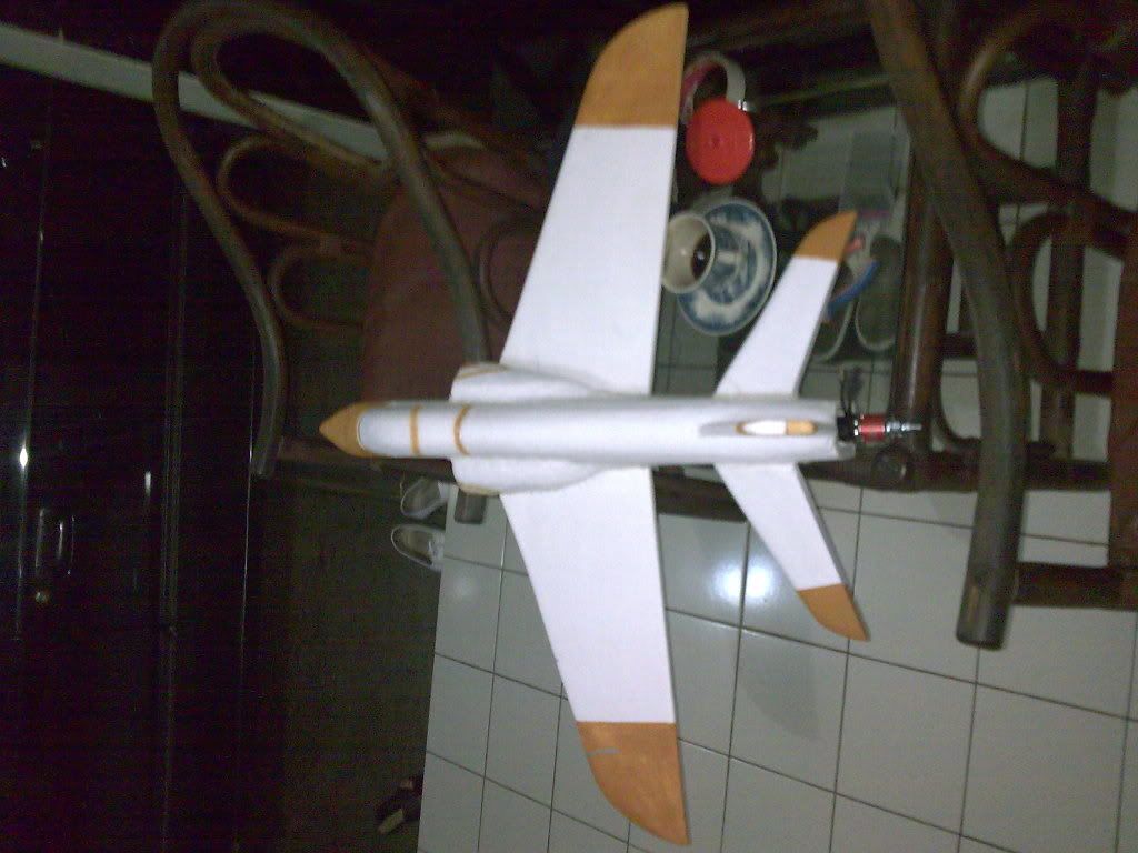

Foto diatas merupakan Versi 1 (V1) yang gagal terbang akibat kurang pede dengan brushless yg dimiliki saat itu. TP 2408 dirasa kurang ngejoss buat nerbangin pesawat ini. Alhasil pesawat sudah di un-install, hanya sayap yang disisakan untuk project Albatross 339. (gara-gara di komplaint org rumah bikin hanggar tanpa ijin he.. he.. he.
Setelah menyesal dg aksi pembredelan pswt V1, makin penasaran nerbangin pesawat ini. Kepingin tau lebih lanjut karakter terbangnya.

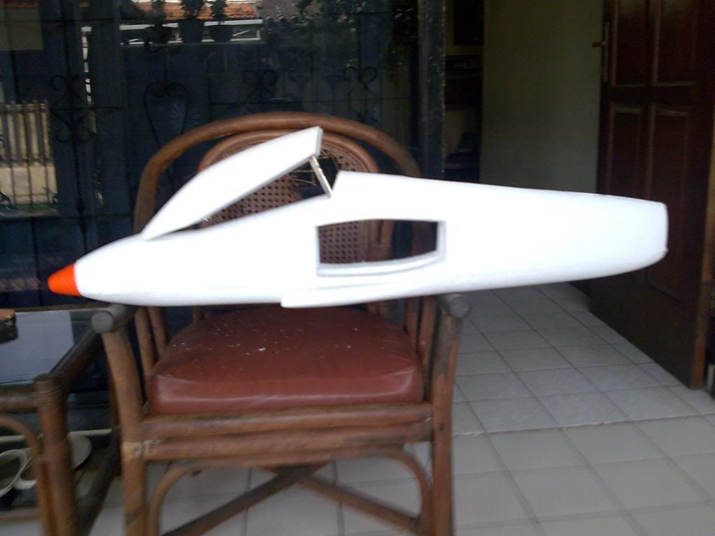

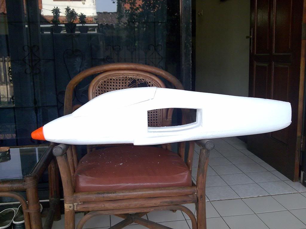

Terus bikin bodi dg metode konventional..."carving" dg membentuk dan mengamplas..
Body di coak buat air intake

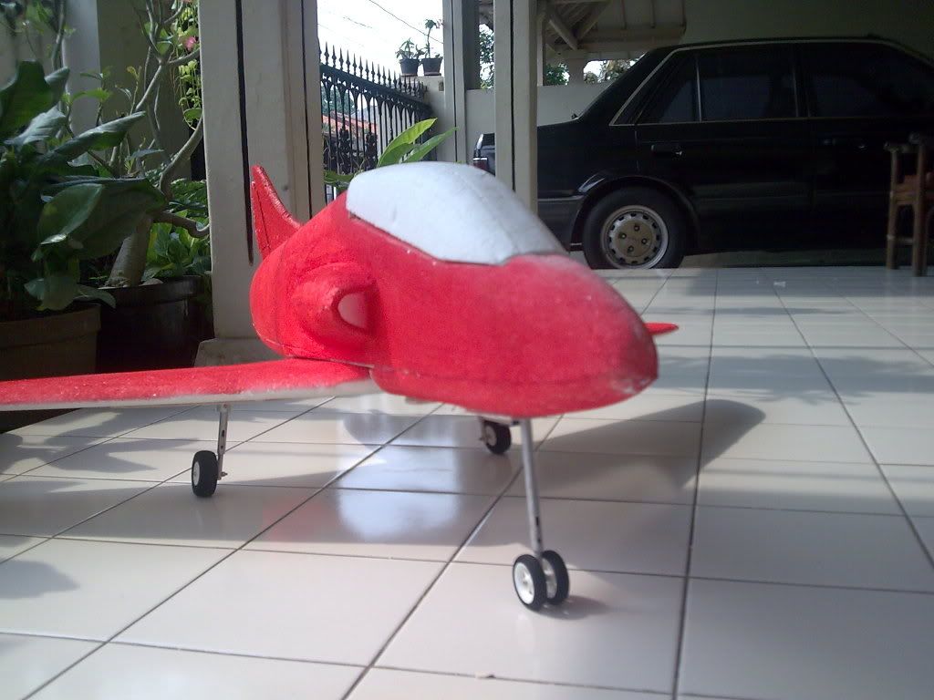

Hasil jadi setelah di cat asturo. Air intake dibuat terpisah lalu dibentuk corong dengan sebelumnya di perkuat dg plakban. Setelah terbentuk corong elips baru di tempel dan dihaluskan... lihat hasil jadinya......

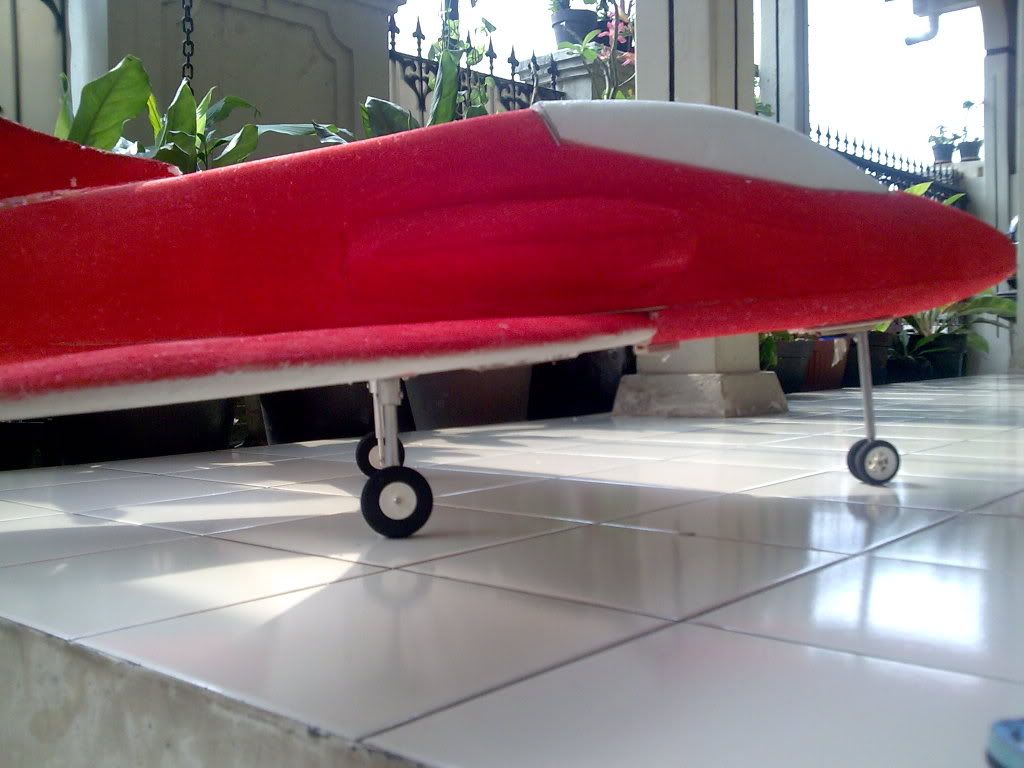

Landing gear di tebus lewat UH, nose gear bisa untuk belok. (sorry belum bisa pasang re-tract... belum cukup ilmu he...he..)
Kondisi RTF belum pasang servo.

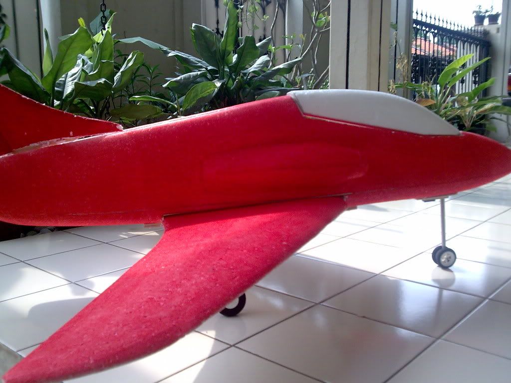

Spec ;
Panjang 1m,
WS 120 cm, Wing bukan asli BAe Hawk. Melainkan bekas pswt Gotha Go (flying wing -germany). Wing area lebih banyak dan pastinya lebih anteng saat terbang... tentu dibutuhkan tenaga yang lumayan gede untuk bisa terbang. ada ide??
