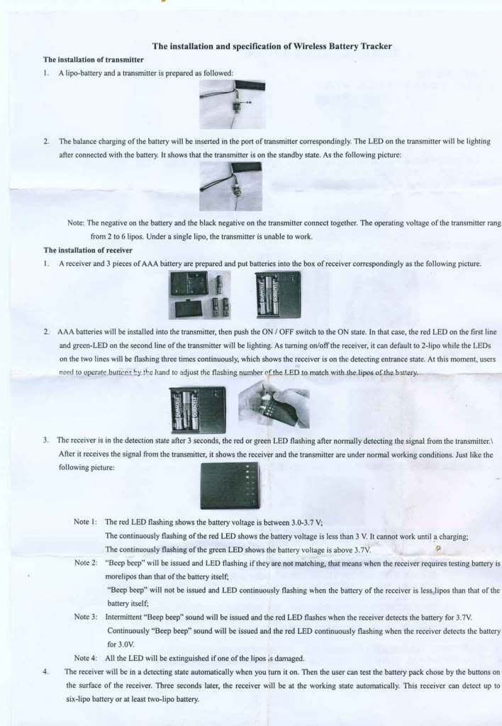

akhirnya nemu juga nih manualnya om AA
coba cek di note 1,2,3,4 mungkin bisa membantu dengan kondisi sekarang.
seperti yang saya bilang selama saya dapat di UH tidak pernah ada masalah dengan alat tersebut, (tidak ada masalah 'gagal init')
Cuman saya pake ke bateray2 merk2 ZIPPY dan tanpa pakai converter untuk konektornya.
Dan seperti yang saya bilang juga om AA kalau emang ga 'sreg' di kirim balik saja ke saya. Tks.

Thanks alot om Dady... Saya akan coba lagi ya, tanpa konektor... ntar cari batt china dulu, soalnya sementara ini saya pake Flight Power semua..
