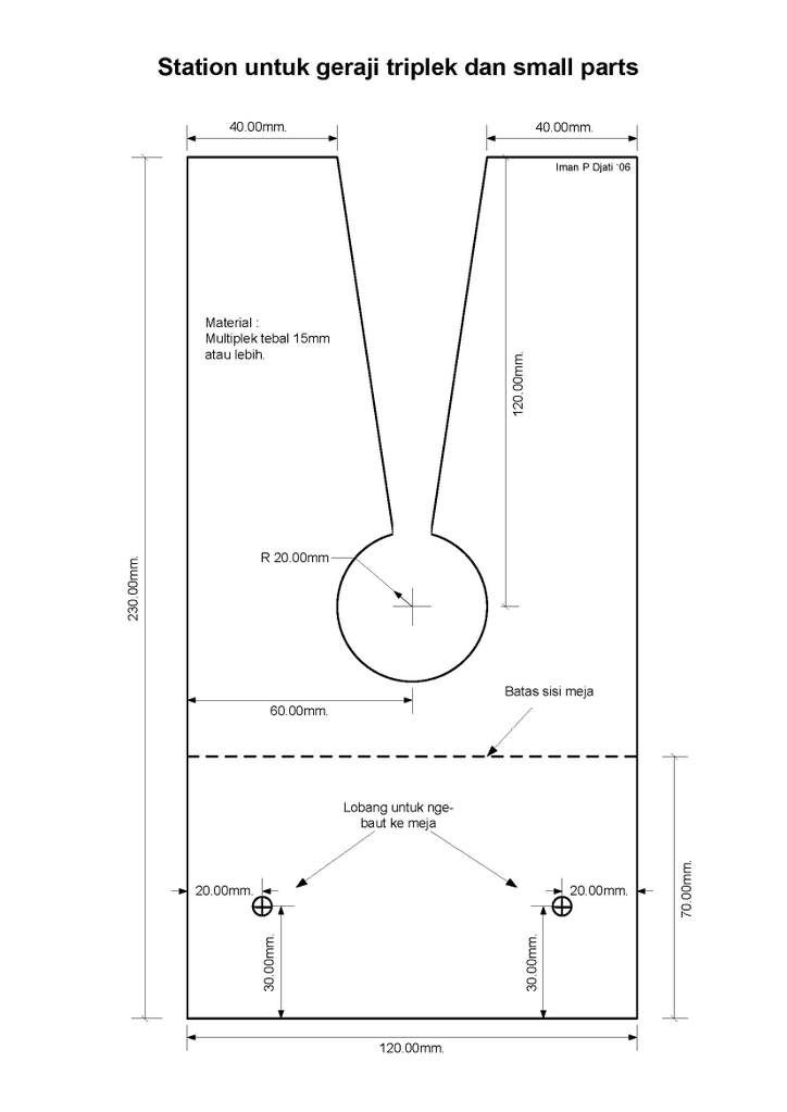

Sharing template untuk station geraji triplek dan small parts... (foto udah jadinya ada di message sebelumnya)
mudah-mudahan bisa berguna....
