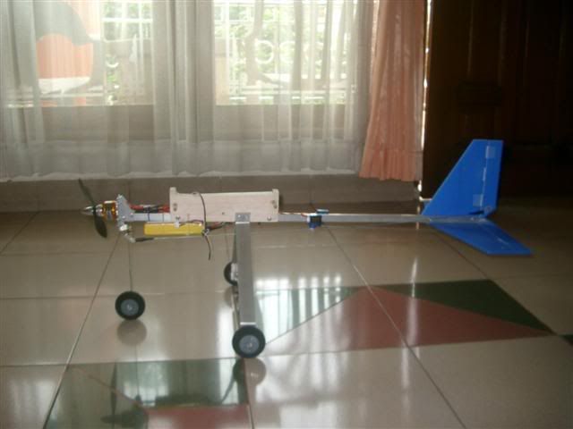

Bentuk... ah gak penting... yang penting fungsinya sbg pesawat trainer yang cukup kokoh...
Aku berharap pesawat ini cukup durable untuk pemula seperti aku yang pasti sering melakukan hard landing....
Spesifikasi :
- High wing dengan dihedral sekitar 3 derajat
- Wing span : 109 cm
- Wing chord : 17.5 cm
- Fuselage length : 77 cm

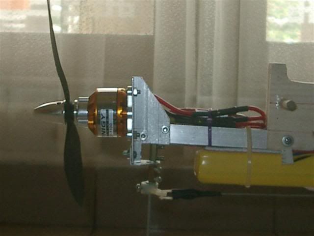

- ESC : Turnigy 40A
- Motor : Turnigy c-3530 1100kv
- Battery : LiPo 1600mAH
- Propeller : 10x4.7 inch
- AUW : 819gr
- 4 servo (HXT900) Rudder,Elev,Aileron.
Material :
- Wing : terbuat dari foam yang diperkuat dgn spar
- Fuse : Aluminum (hasil ngumpulin waste material di bengkel rak dan etalase deket pasar PAL)
- Covering : Polyester Film Insulating Tape 1" (Kuning, Biru, Merah hasil hunting di pasar kenari)
Mudah-mudahan besok cuaca mendukung untuk terbang maiden-nya sama om Abi di Cikeas.....
