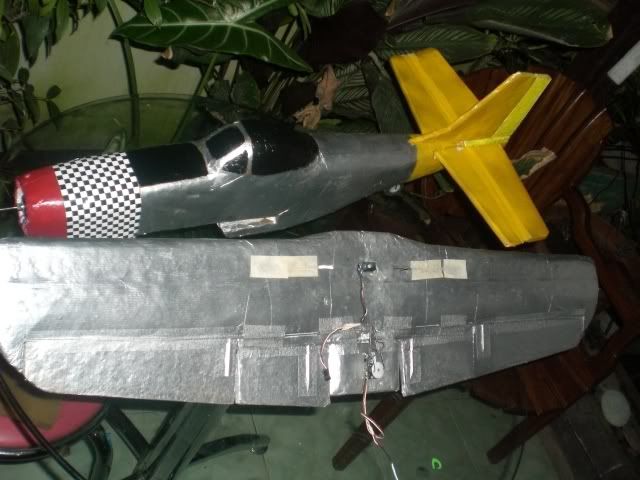

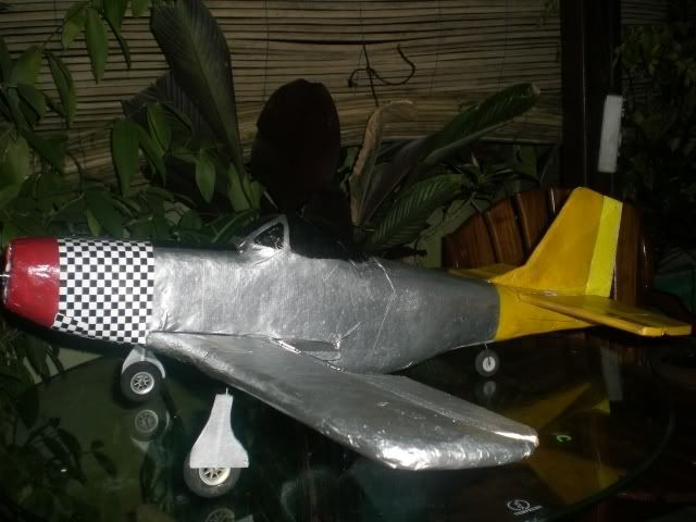

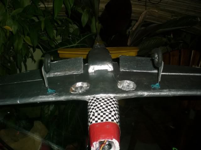

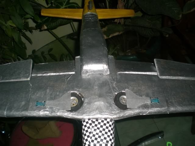

hari ini mustang ku sudah dilapisi dengan kertas kraf, fuselage dan wing sudah dicat , yang masih kurang :
-pasang servo elevator
-pasang servo landing gear dan flap
-pasang esc
fuselage dan wing yg sudah dilapisi kertas kraf dan udah dipilox
tampak bawah roda posisi keluar
roda posisi masuk
penampakan sementara
bersambung....
-pasang esc
roda posisi masuk
bersambung....
