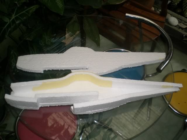

Untuk memeriahkan lomba home made..
Mustang P51-D dengan retracts landing gear, rencana juga menggunakan flap yang disambung langsung dengan retracts landing gear.
spek :
WS. 90
Fuselage. 70
motor. BL2409
ESC. 25 A T.pro
Prop. 8x6 3 blade
Batt. 11,1 V. 1300 mA
berat. 550-600 gr
bahan : full foam 2 cm

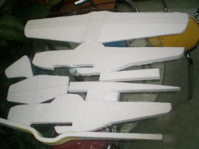

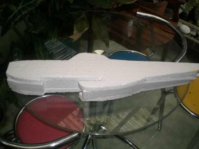

Foam sudah dipotong sesuai ukuran..

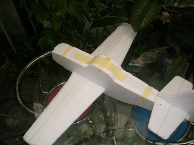

potongan foam setelah di lem..

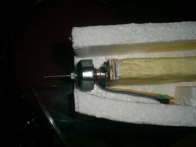

pemasangan motor mounting..

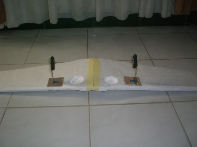

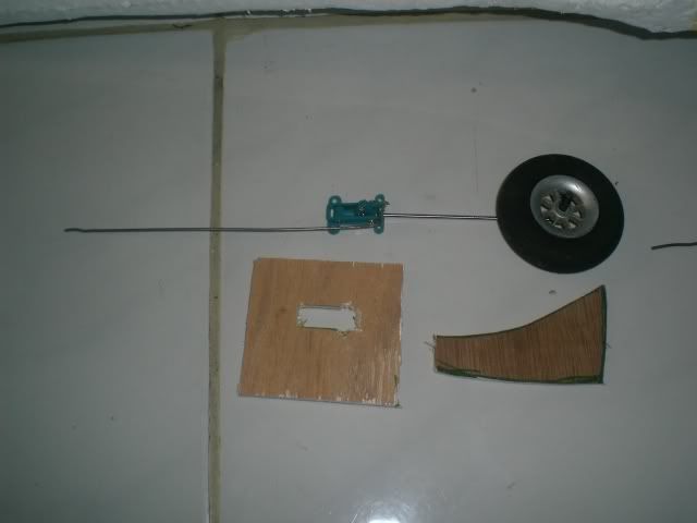

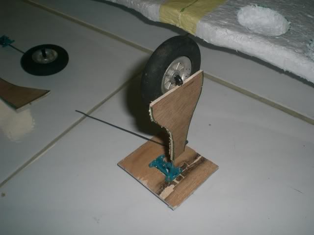

pembuatan retracts landing gear..
dudukannya pake triplex.
setelah dirangkai kira-2 jadinya gini..

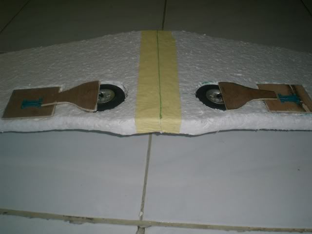

setelah dipasangkan ke wing dan posisi roda keluar
posisi roda masuk...
