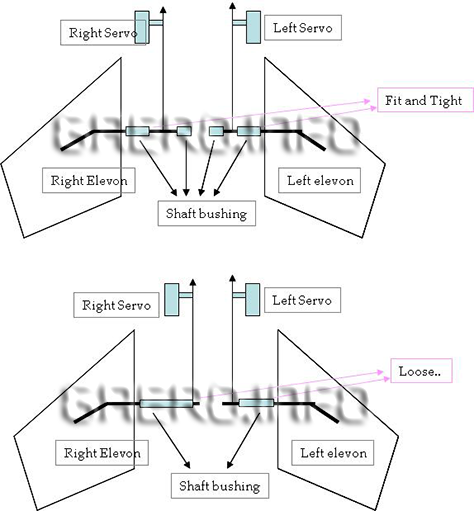

Analisa :
1. Motor KV rendah prop diameter besar ( KV1300 & Prop 8040 ), jadi efek dari torque motor lebih besar ( harusnya pakai motor KV tinggi , diameter prop kecil, pitch besar ).
2. Elevon desain.
Saya menggunakan tipe yang bawah, dengan satu shaft bushing untuk 1 elevon, dan ternyata agak longgar pisan. hasilnya elevon masih keplek-keplek.
Harusnya dengan type yang atas, dan elevon shaft dengan bushing harus pas ( fit ).
