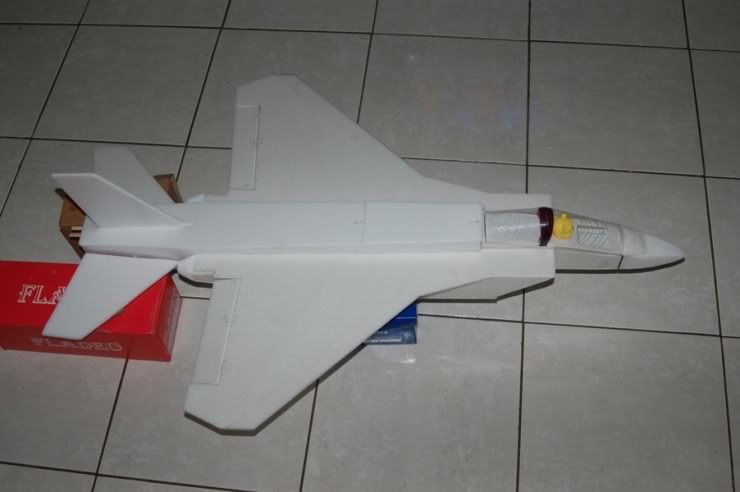

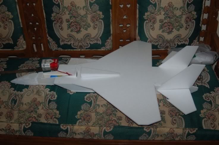

Setelah beberapa hari scratch built, akhirnya jadi juga deh pesawatnya Capt Pooh.
Basic airframe adalah dari F15. Cuma karena sudah pernah bikin Chaser F15,akhirnya dirubah karena dapet gambar 3-View Sepecat Jaguar.
Akhirnya di cloning deh antara F15 dan Sepecat Jaguarnya.
Spec :
WingSpan 60cm
Length 80cm
Control 3ch Throtle , Aileron dan Elevator
AUW 350-400gram
Power LiPo 3S/1000mAh, ESC 15A
Prop Pusher 8040
Maiden Plan August 26, 07
Foto2nya :
Basic Airframe
Modified

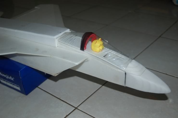

Capt Pooh
Capt Pooh-1
Capt Pooh-2

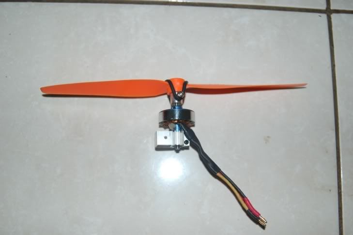

Motor n Prop
Pake motor ini kuat gak ya..?
