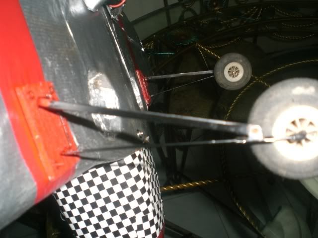

Mustang ku sudah hampir selesai , tinggal nunggu komponen retract-nya aja ...retractsnya agak ogel-ogel ( nggak kuat gitu ) nggak jadi di pake....rencananya kalaw sempat mau buat sendiri aja dari bahan metal/alumunium yg agak tebal...

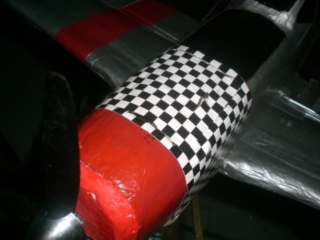

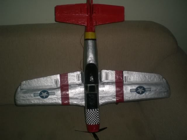

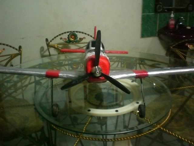

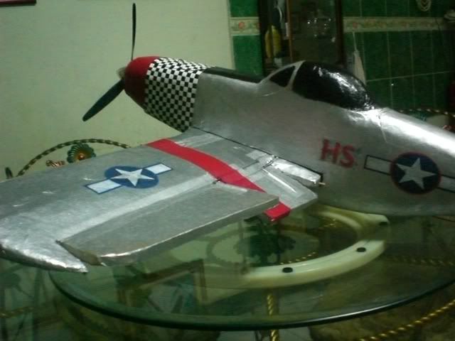

penampakan mustang Q....
warna ekor dirubah ...
tampak depan, prop. 8x6 3 blade punyanya wilga
bagian aileron sama flap di pisah..

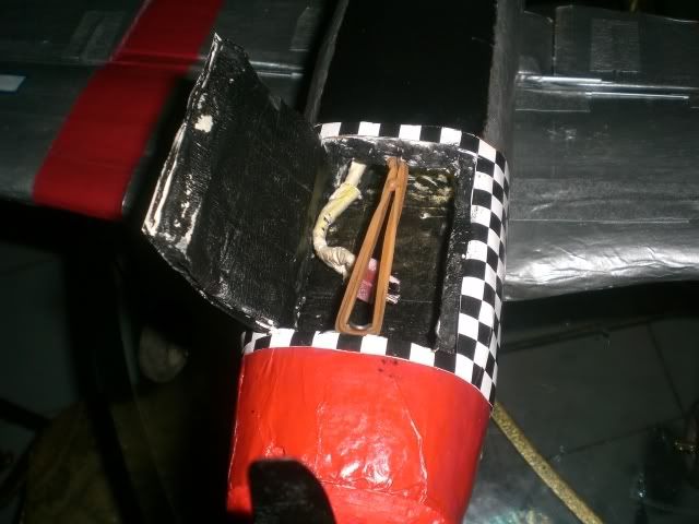

tempat battery didepan kanopi..
pake karet gelang aja buat nahan battery dan penutup pake magnet motor BL

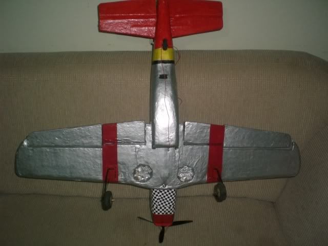

landing gear sementara pake kawat payung...
tampak atas..
tampak bawah
tinggal tunggu maiden flight.....

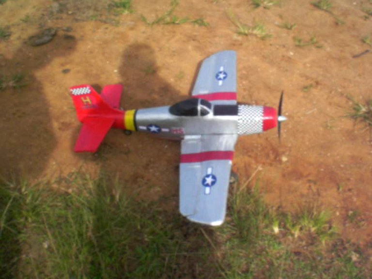

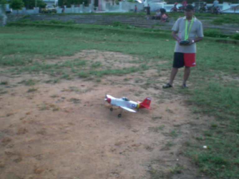

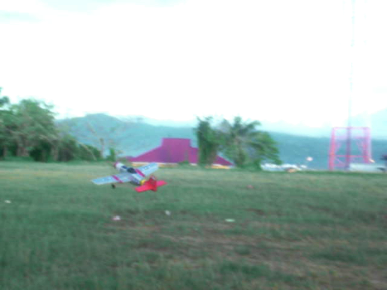

....Sabtu kemarin Mustang saya maiden flight....
hasilnya diluar dugaan saya..tadinya mau pake batt 11,1 V lalu saya coba pake batt 8,4 V.1300 mA, berat jadi 550 gr. terbangnya sangat enak dan lincah, buat manuver , roling, invert, loop sangat baik, terbang sangat stabil, dengan batt 2 sell setengah trhottle bisa 15 menit diudara, larinya kencang, kalu pake batt 3 sell larinya kencang banget...........puaasssss rasanya............. :D :D :D :D
sebelum take off
setelah take off...
saat terbang..
invert
videonya menyusul...
