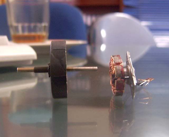

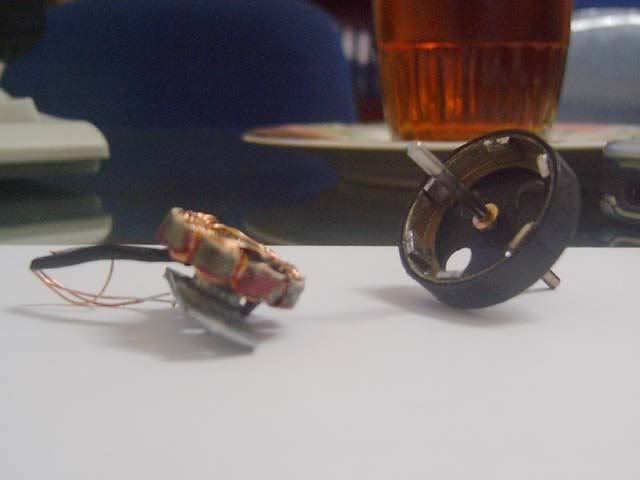

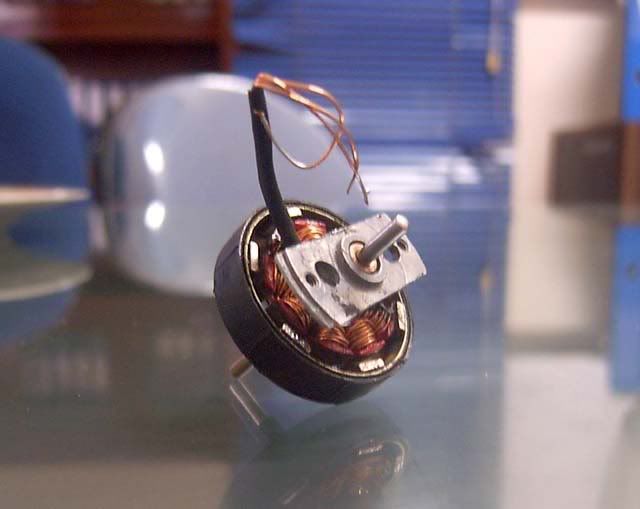

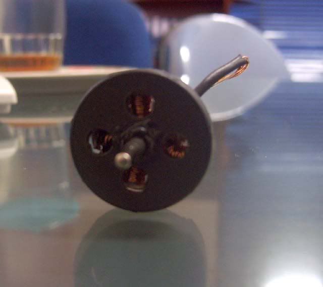

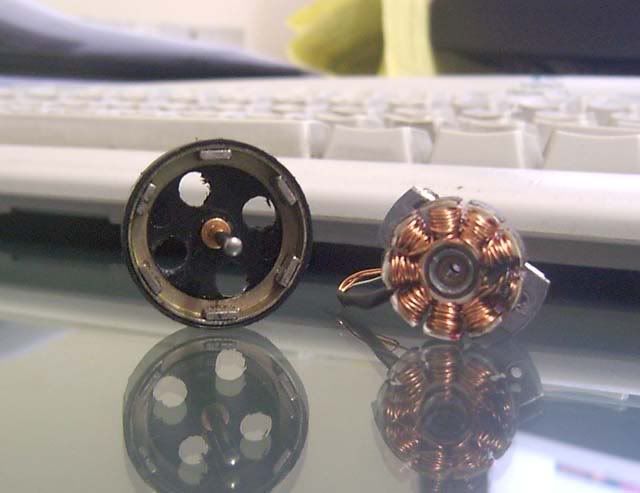

Posts: 13591
Nih gbnya..
Stator dan bell plastik, magnet dah dipasang dan kawat dah digulung
tebelnya jadi 5mm
depannya
mountingnya
