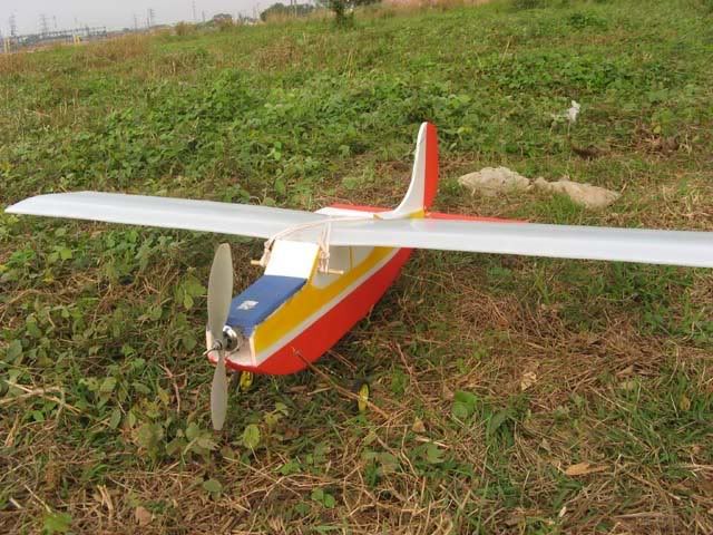

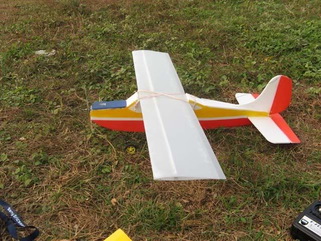

Span = 100 cm
Chord = 19 cm
Fuse = 85 cm
AUW = 540 gr
Motor = 2408

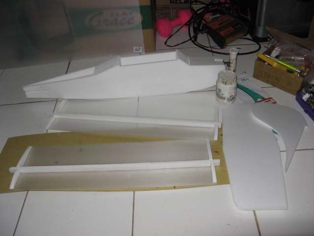

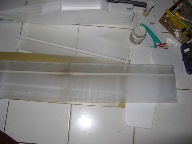

Body full polyfoam dg tambahan styrofoam 5cm sebagai pembentuknya
Untuk wing ,kali ini dibikin full airfoil dg coroplast 2mm dan spar dari polyfoam 10mm.
kamis malemmulai motong2
wing dkan dibuat 2 versi
full coro
dan campuran coro 2mm (bag.bawah) polyfoam 2mm (bag.atas)
