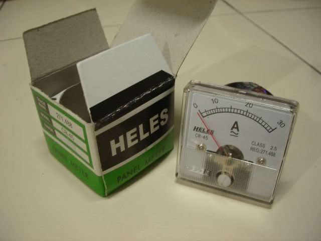

C2812 dgn 1080 ini jelas overload pak, untuk yakinnya gunakan saja Amper meter
Ini yg biasa saya gunakan....
Belinya 18.000 rp..... sy selalu gunakan amper meter ini dan sampai skrg motor dan esc sy
sehat2 saja...

Cara ngukur ampnya dimananya pa? dan bagaimana?
Ary
Posts: 1107
Joined: 16 Feb 2007, 21:10
Location: Bali
Post by Ary »
Ampere meter tsb pasang antara ESC dan batt....
teknisnya : amp meter ini mempunyai terminal + dan terminal -, yang + ke + lipo
dan yg - ke + esc, jadi kabel hitam tdk kita kotak katik sama skl..
Lebih simple lagi jika Amp meter ini kita lengkapi dgn sepasang konektor dean atau jst (konektor standar yg kita pakai) , jadi setiap mau pakai amp meter tinggal colok ke lipo dan esc...
