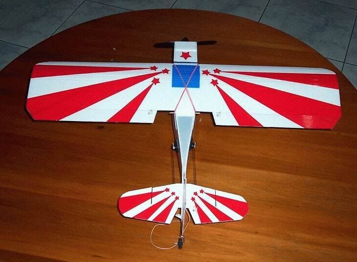

Tampak samping
Tampak atas

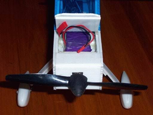

Tempat baterai ( pada waktu maiden pake bat hp 2 cell dan 3 cell )

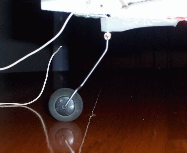

Steerable Tail

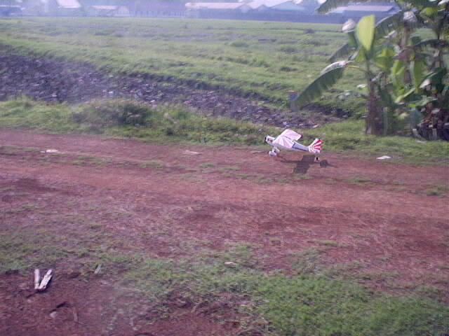

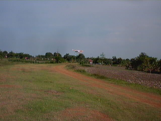

Maiden Flight
Rogging
Take Off

Kalau pakai batre HP 2 & 3 cel masing2 tahan berapa lama Pak ? :lol: :lol:

@scratcher :
Baterai hp ternyata kurang kuat pak ; kecuali maennya 1/2 throtle ...
Pada waktu narik arus 5 Ampere lebih sebentar aja drop voltasenya .
Mungkin batrai HPnya bukan yang original .
Akhirnya baterai saya ganti dengan lipo 800mAH 2 cell
Lumayanlah kira2 : 10 - 12 menitan
