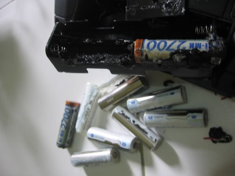

apa ada yg pernah ngalamin spt ini..?
analisis...
kalau dilihat sih penyebab terbakar dari yang 2700mAh
saya charge batre NiMh smaleman suntuk...
terus pagi saya coba main heli.. 5-7mnt..
malem nya main lagi.. 10-15mnt
terus pagi nya saya coba main lagi.. baru skitar 5mnit
heli glitching.. lsg nabrak meja..
ga bisa d kontrol...
d analisis heli nya ga masalah..
begitu pegang lagi Tx nya tnyata basah..

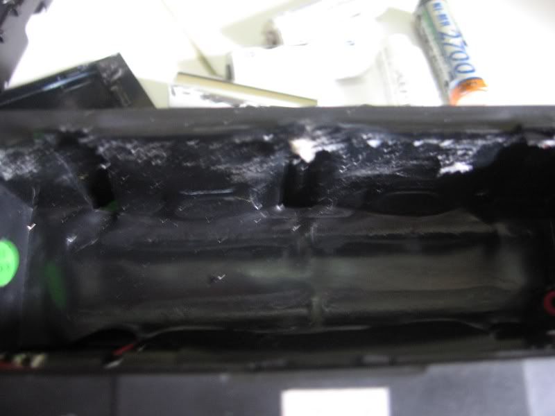

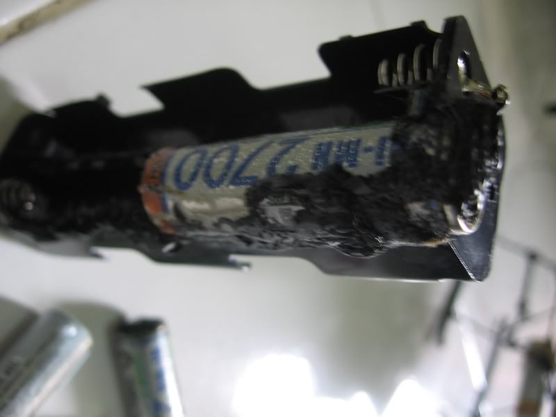

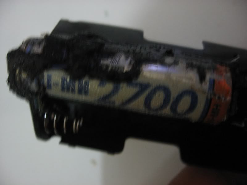

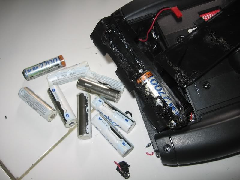

dan tutup batre nya sedikit meleleh...
begitu di buka spt itulah keadaannya..
apa para suhu pernah ngalamin spt ini??
ada yang tau penyebabnya ga..
Nb.. :
Sanyo Eneloop baru berumur 4hari..
Batere Sanyo berumur 8bln..
saya ukur dengan Volt meter.. eneloop tegangannya tidak drop.. masih 1,1v

Penyebabnya : Short circuit pak ..
harusnya Anda merasakan ada waktu megang remote ... pasti terasa panas .

Wuih.. sadis... masak ga krasa tuh waktu masih hangat2 kuku.... bang?

iah justru itu ga kerasa panas...
tau2 basah tangannya...
setelah heli crash baru sadar...
apa karena saking senengnya hover sama blajar figure 8... :D
Posts: 2844
mungkin cashing box untuk batere sudah ada korsletnya bang..
Kerusakan yang ditumbulkan benar2 parah. sampai meleleh begitu..

gambar yang mengesankan. mungkin konsentrasi terpaku pada heli.

Parah sekali, sampai melelh kayak es krim, mungkin shunt diodanya jebol lalu battery kayak dihubung singkat.

sudja'i sarmo wrote:Parah sekali, sampai melelh kayak es krim, mungkin shunt diodanya jebol lalu battery kayak dihubung singkat.
pak Dja'i pernah buka Tx nya Walkera 4Ch belum?
posisi shunt dioda nya sebelah mana pa?
biar ga kejadian lagi..?
rencana mau saya pasang sekring jg..

Kalau saya lihat penggunaan baterainya sudah salah (walaupun ini bukan penyebab korsletnya). Setahu saya penggunaan baterai harus sama dan sejenis. Tidak boleh baterai lama digabung dengan yang baru. Nah kalau yang di foto kelihatan baterainya ada 2 macam, dan umurnya juga berbeda. Gimana, apa saya salah!!!!!!

Charles wrote:Kalau saya lihat penggunaan baterainya sudah salah (walaupun ini bukan penyebab korsletnya). Setahu saya penggunaan baterai harus sama dan sejenis. Tidak boleh baterai lama digabung dengan yang baru. Nah kalau yang di foto kelihatan baterainya ada 2 macam, dan umurnya juga berbeda. Gimana, apa saya salah!!!!!!
kok saya sependapat dengan om charles ya...
