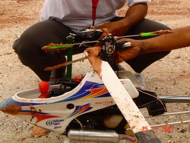

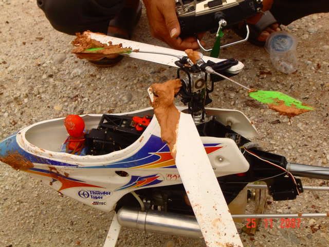

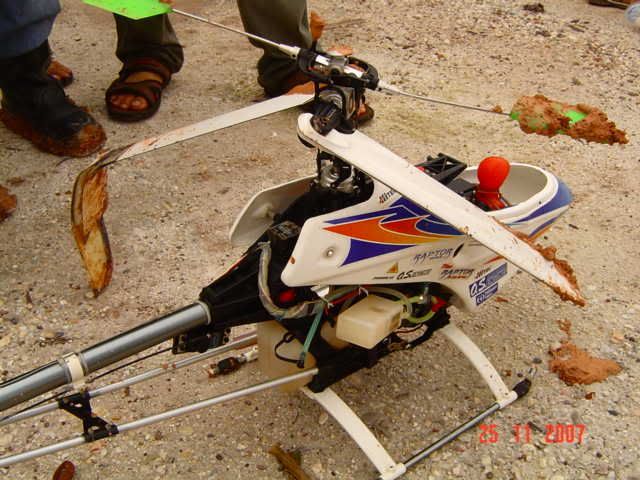

Siang menjelang sore tadi Minggu 25 Nov'07 Heliku crash untuk ketiga kalinya. Crash pertama karena memakai Battery abal2 dan harus ganti Blade, landing skid, main shaft, spindel dan flybar rod, crash kedua waktu invert powernya drop dan harus ganti main blade, spindel dan flybar rod dan yang ketiga crash juaga pada saat invert dan powernya drop juga dan setelah dikalkulasi kerusakkannya ternyata hanya main blade dan spindel saja yang rusak, ternyata Heli kalau crash pada posisi invert ternyata kerusakannya minimal sekali.

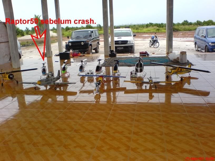

Heli ku beberapa menit sebelum crash lagi berpose bersama Heli dan Pesawat yang lain.

Nih ulun tambahi lagi foto Rappy nya ya crash....

wa2n wrote:Image
jatuh nya di tempat lumpur ya om..........?,
kok banyak tanah nya .............

Dua kali crash pada posisi invert ternyata penyebabnya adalah settingan engine yang masih terlalu rich, pengamatan saya Heli kalau posisi normal needlevalvenya tepat ternyata pada saat invert cenderung rich, itu terasa sekali saat invert headspeednya turun pelan2 meskipun jempol diam. Waktu crash kemaren ketinggian terbangnya sekitar 15 meter saja sehingga saat powernya drop dengan cepat sampai ditanah. Pagi ini sudah saya bongkar ternyata hanya spindle dan mainblade saja yang harus diganti. Crash dengan kerusakan minimal.
