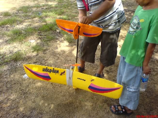

Minggu pagi 9 Des'07 pesawat Katana 46 milik Bung Rusdhie salah satu pemain baru, terbang perdana oke tak ada masalah, dengan Engine OS55 termasuk irit pemakaian fuelnya, setelah refueling terbang kedua juga masih oke, terbang yang ketiga berbarengan denga WD Bung Akbar, kayaknya WD tersebut selalu bermasalah kalau dekat dengan TX Band72 MHz yang menggunakan sintesizer sehingga interfern dan mengakibatkan crash. Anehnya setelah WD crash beberapa detik kemudian Katana ikutan crash. Kayaknya si Katana iri dengan WD.
Ternyata WD lebih sakti ketimbang Katana. Setelah sedikit perbaikan siWD langsung terbang lagi sedangkan Katana memerlukan waktu sekitar seminggu untuk perbaikan karena fuselagenya patah jadi dua persis dibelakan Engine mounting.

Radio bawaan WD yang band72MHz memang mudah terkena gangguan dari Futaba band 72MHz Sintesizer. Makanya hati2 kalau pakai WD dengan Radio ini.
