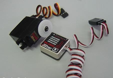

Ini Gyro baru cocok buat heli Electric 450 (belum coba pake di heli gede), dapat di SH pas kemaren jalan-jalan kesana...
Sudah saya coba pasang di Trex 450 SE,... Ukuran lebih kecil, Lebih ringan, gampang diseting, Ngelocknya bagus sekali... setara Gy 401 kalau boleh dibilang. Pas di padukan dengan Servo HSG-5083MG (bawaannya satu paket)

Kalau kita bandingkan Rudder servo buat 450-500 class electric
a. Futaba 9650
●Dimension:35.5 x 15 x 28.6mm
●Stall torque:3.6kg.cm(4.8V)
●Motion speed:0.14sec/60°(4.8V)
●Weight:26g
b. Hitec 5083MG
●Size: 1.14” x 0.51” x 1.18”
●Torque at 4.8V: 1.5kg.cm
●Speed at 4.8V: 0.07 sec/60 deg
●Weight: 21g
c. Futaba 9254
●Dimensions: 40x20x36.6mm
●Speed: 0.06sec/60 degree at 4.8V
●Torque: 4.8kg-cm at 4.8V
●Weight: 49g
Terlihat bahwa untuk speed masih lebih cepat S9254, begitu juga untuk torque masih lebih kuat S9254, makanya S9254 bisa di pakai juga di Heli Engine besar lainnya. Tapi kekurangannya ukurannya lebih besar dan sedikit lebih berat di bandingkan yang lainnya. (walaupun tidak masalah, karena 9254 dapat juga dipasang di 450 class)
Tapi setidaknya, ada alternatif yang lebih murah dan baik performanya untuk heli class ini. (performanya setara dengan S9257)
Untuk Gyro-nya (HG 5000) rasanya lumayan canggih fiturnya dan (mungkin) dapat di gunakan untuk heli engine 50... (karena gyro ini dapat di pasangkan/compatible dengan digital/analog rudder servo lainnya.

Trex 450 SE ini dulunya dipasangkan GY401+9254, skarang sya coba ganti pake gyro Hitec ini.... hasilnya mirip-mirip 11-12 dengan 401.
malah untuk piroutte speed responnya dapat di seting langsung dari gyro-nya, disamping setting DR/Exp, gain dari Tx..
...Trus ada LED indicator yang menunjukkan level Headlock atau normal flight.. fasilitas lain ada semua ..... Servonya sudah metal gear...
Untuk pemasangan gampang sekali, tidak rumit..seting Gyro-nya memanfaatkan Stick Rudder di TX untuk adjustmentnya...

Saya compare langsung HG 5000+HSG 5083MG dengan GY401+9254
1. Trex 450 SE V1 dengan HG 5000+HSG 5083MG
2. Trex 450 SE V2 dengan GY401+9254
hasilnya...
GY 401+9254 lebih unggul performanya,.. lebih kuat karena kalau lihat spec servo ruddernya torsinya lebih dari 3x lipat dibanding HSG 5083MG...sehingga jelas juga bahwa 401+9254 dapat digunakan untuk heli sampai kelas 600 (bahkan ada yang pake sampe class 90) malah sedangkan Gyro + Servo from Hitec ini cuman cocok untuk di pake di Heli kelas 450 atau sekelasnya.. (menurut saya kalau Gyronya dapat dipakai sampai heli class gede cuman servonya yang membatasi.. kalau di gabungkan dengan servo 9254 atau sekelasnya mungkin bisa)
Tapi overall HG5000 + HSG5083MG performanya tidak mengecewakan.. sangat baik untuk kelas 450...apalagi harganya lebih murah 300-400 ribu dibanding dengan 401+9254... setidaknya Gyro from Hitec ini menambah pilihan bagi kita semua....
