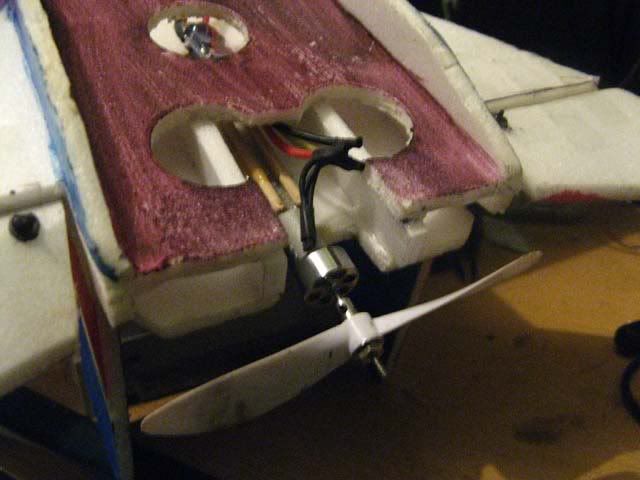

sempet dimodif pake motor 180, gagal
kasih cdr motor, juga gagal
rubah lagi dg motor 120, tetep gagal maning son... #-o ](*,)
kasusnya, power terlalu kecil.kurang atau motor terlalu berat hingga jadi wingloading tinggi utk ukruan baby
oh iya, speknya sbb :
Panjang fuse : 55cm
WIng span : 40 cm
sempet enggak masuk kategori baby saat pake cdr motor dan motor kelas 180 (AUW masih diatas 200 gr)

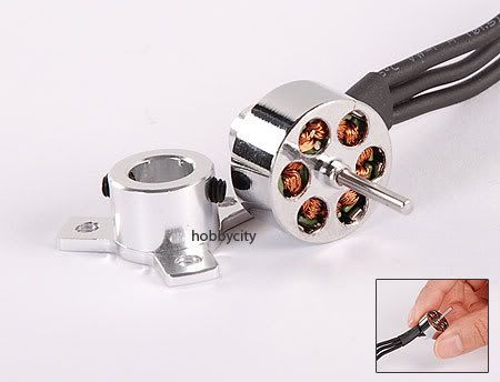

ada titik cerah disini :
hexTronik 5gram Brushless Outrunner 2000kv
This is the smallest motor we have ever seen for a model R/C plane. It weighs just 5grams!!
Kv: 2000rpm/v
Weight: 5g
Voltage: 7.4v (2 cell Lipo)
Current: 2A
Suggested Propeller: 4x2.5
Thrust: 90g+
Shaft: 1.5mm
udah order, eh menurut review nya thrustnya dg lipo 2 sel dan prop 4025 cuman 50~70 gr...waahhh, kurang dong , sementara target AUW si Eaglet adalah 130 gr dan berarti belom menyelesaikan masalah.
Posts: 13591
Order motor 5 sejak Desember 2007, motor belom dilirik lagi karena terjadi masalah dg gulungannya, putus kena pinggiran cooling hole bellnya yg masih tajem.
kemarin malem dibongkar motornya dan digulung ulang, karena kawat ukuran aslinya enggak punya, diganti dg kawat yg diameternya 2 x lipat dan hanya muat setengah dari gulungan aslinya (aslinya 16 turn double strand kawat 0.1mm, rewinding dg kawat 0.2mm cuman dapet 7 turn).
Tast statik dg lipo 2 sel dan prop Gunther like 4,15x2,,,wwoooowwww...thrust dapet 120 gr..mantaaaffff

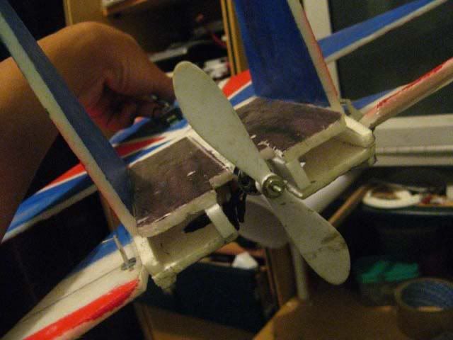

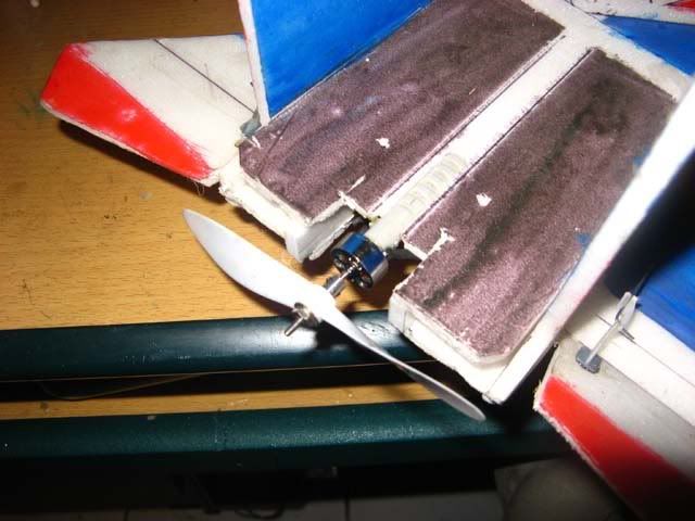

langsung deh operasi si Eaglet hasilnya :
Motor HXT 5 gr
Servo Blue arrow twin head
ESC Mag8 - 12 amp
Elevon mixer blue Arrow
Lipo LM 2S/500 mah
AUW : 115 gr...
Dg demikian TWR bisa 1:1 nih...memenuhi syarat

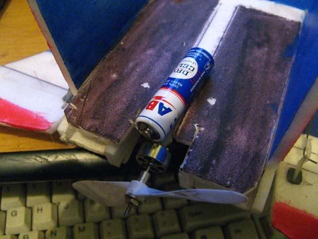

nah kalo ukuran motornya si imut ini, bisa liat dg perbandingan batere AA

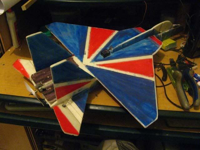

inilah armada baby yg masih layak terbang saat ini :
dua lagi, yaitu baby Bronco dan the Flyer udah rusak dan males betulin he he hehehhee
