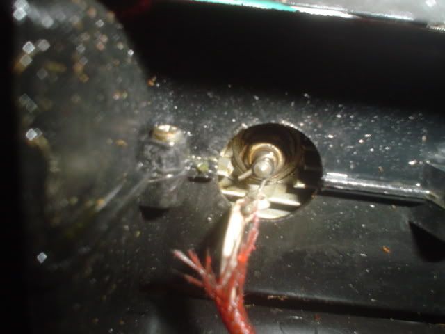

untuk glow extend yang saya perhatikan dari heli consept30 caranya dengan membuat sebuah pin kawat yang bisa menjepit kepala glow plug lalu disolder dengan kabel extension dan dipasang lagi ke sebuah glow plug rusak di bagian kawat pemanasnya. Glow plug extension ini dapat dipasang pada landing skid sehingga mudah untuk dijangkau glowheater. oh ya untuk negatifnya tinggal pasang sebuah ring dng kabel extension ke bagian engine. Bagian manapun boleh.

ini gambarnya blur..
pin kawat untuk menjepin kepala glowplug di engine.

ini ada yang seperti Capit buaya
itu di mana yah??

itu bukannya untuk plugnya blur?
Posts: 7946
Capit buaya ditempelkan di busi
Posts: 4324
jadi yang bulet itu di tempel di luar(di Extend nya)
yang Buaya di busi
oooh gitu2
