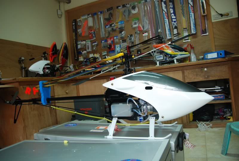

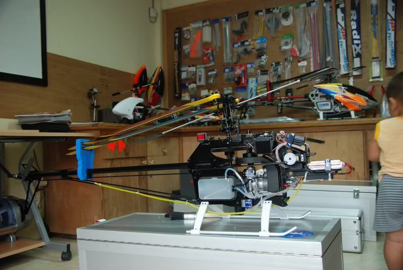

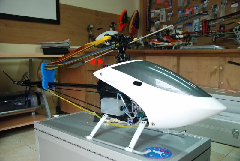

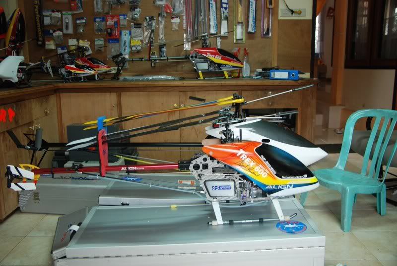

Begitu paketnya tiba langsung di rakit... ternyata proses merakitnya seru juga maklum barang baru....
Berbeda dengan produk yang lain yang rata-rata sudah 80% factory assembled, N9 datang masih 0%.... ada terdapat beberapa kekurangan pada N9

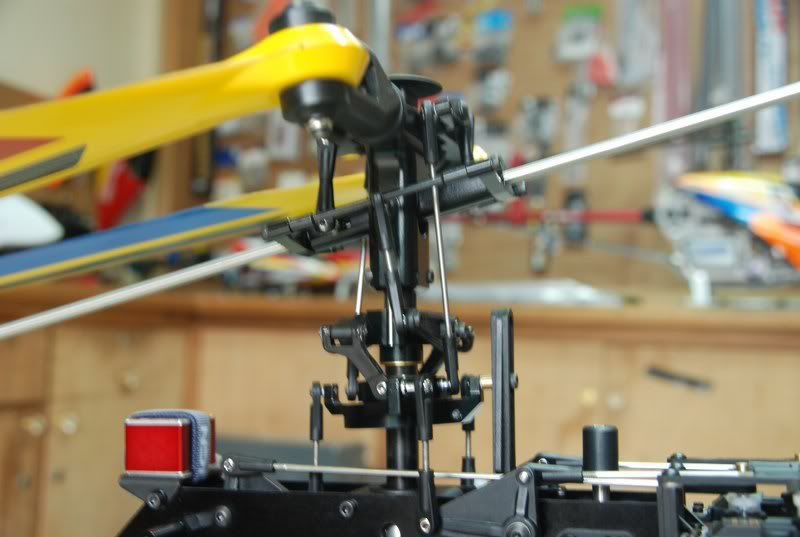

1. Pada Tail slide pitchnya, klip pengunci berpotensi untuk kendor/lepas harus di lock pake Cirklip (dibuatkan dulu gotnya) atau di buatkan drat kemudian di pasang mur pengunci.. kejadian tile slider pitch lepas banyak terjadi pada Forum-forum luar yang saya baca...

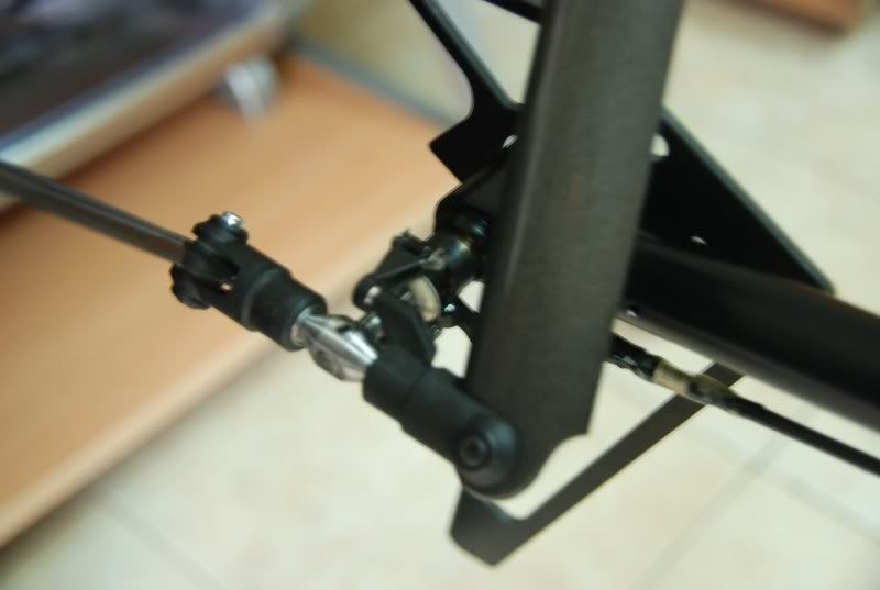

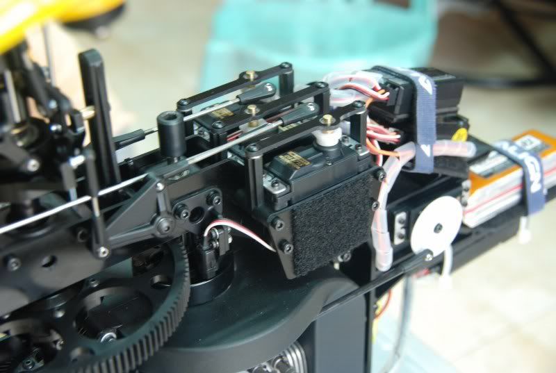

2. Bal link seret sekali, terkesan keras tidak smooth kayak Trex...

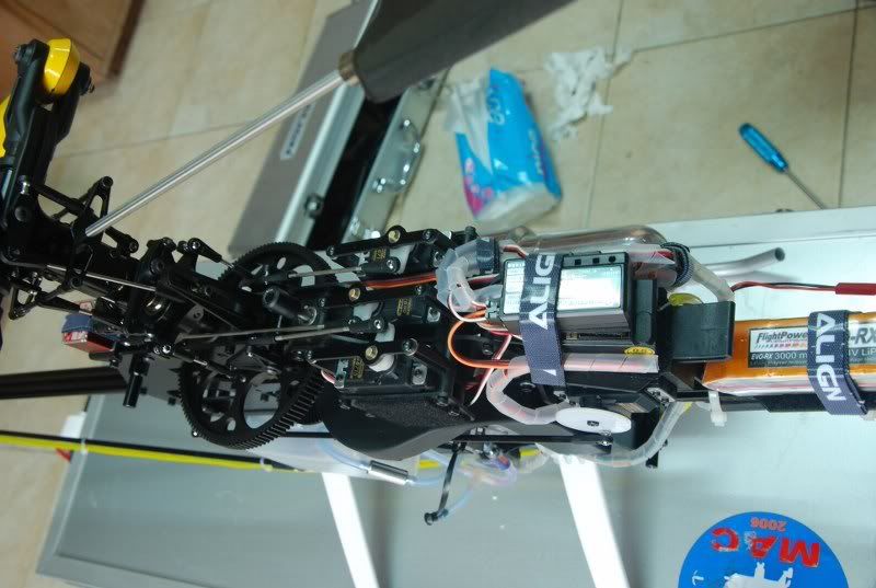

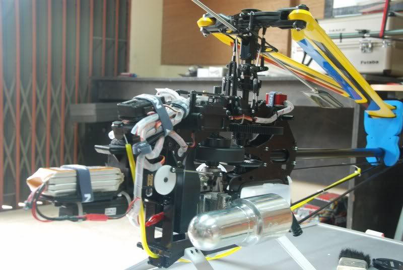

3. Pemasangan Clucth dan engine harus presisi benar kalau tidak berpotensi untuk vibrasi harus pake dial gauge untuk centeringnya....
4. Pin-pin harus dicek betul untuk pemasangan klip penahannya... berpotensi untuk lepas.... makanya punya saya langsung saya lem...
