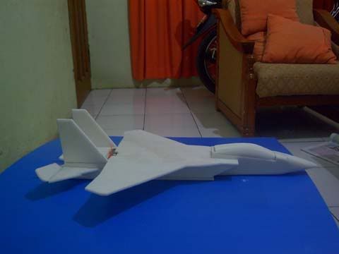

Berhubung Bo'ing 747 Er Fos Wan perlu pengawal, takut General Wind Raider kenapa2 dijalan, maka perlu disiapkan chaser plane yg siap nguntit kemana aja Er Fos Wan terbang....
mukadimah udah ada di thread scale look, bikinmodel F-15 dari kit 1:48 F-15 J Tamiya.

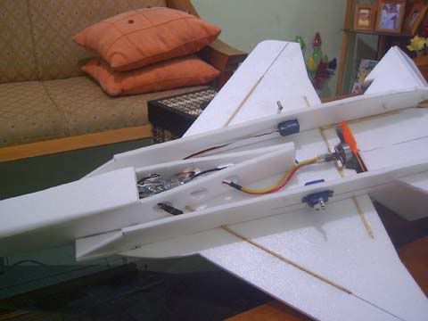

penguat sayap : tusuk sate aja
potongan udah siap dirakit
coba dry fit dulu

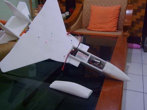

Motor,ESC dan servo udah diinstall
Battery n rx hatch , dg kanopi yg detachable

target awal 150gr total AUWoooo, tapi jadinya 170 gr dg batere Lipo 3S/450mAh, wah over weight nih., mungkin ini karena saya pake tusuk sate buat penguat, bukan carbon rod (biar mur-mer...)
Test statik dg prop 3x3 thrust keliatannya masih cukup dan 17 Agustus pagi2 mungkin bisa maiden flight, semoga......
