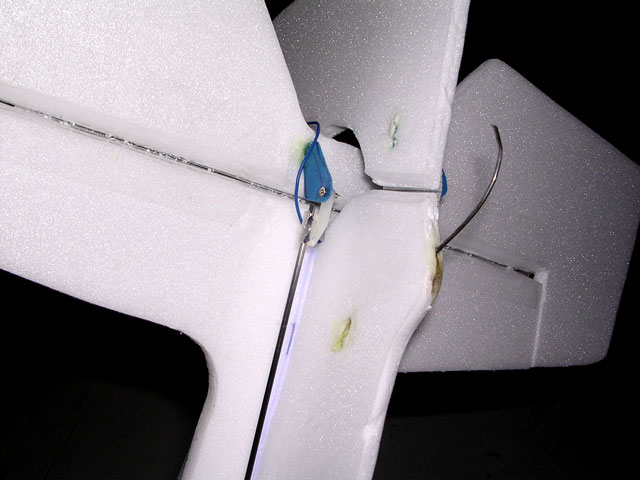

- pertama, memotong aileran yang ukuran lebarnya tidak sama
- kedua, mencopot semua pushrod/clevis karena penempatan dan bentuknya blm maksimal kinerjanya, dan membuatkan clevis yang baru

- keempat, pemasangan pushrod

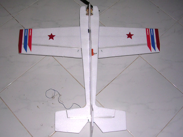

Ini pesawatnya setelah jadi...
Tampak atas

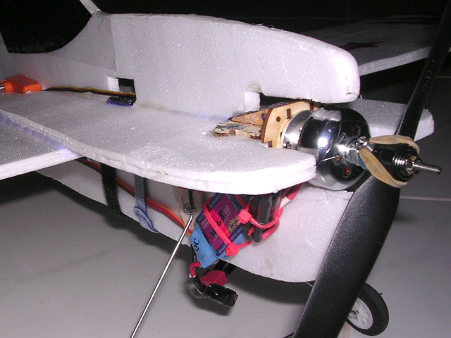

Motor dan esc

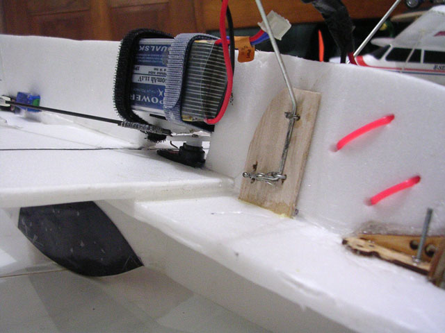

Pemasangan elektroniknya
oh ya pembuatan clevisnya dari bekas map lumayan cukup tebal juga

Pemasangan Roda depan, bagaimana menurut rekan apakah pemasangan roda ini sudah tepat, menggunakan kawat dari payung

Prop saver gak efektif om syafik, karena shaft motor terlalu keluar. bisa prop savernya di keluarin sedikit (dengan kemungkinan vibrasi motor besar) atau potong shaft.
Tuk pesawat seringan ini coba di indoor Om,... espad saya modif tuk main di kondisi berangin (profil coro-foam 5mm) karena versi sebelumnya asli terbang melayang seperti layang2 - lambai di bawa angin, saya paksa sehingga motor 2408-nya lumer.,
Selain itu, batere di bawah sepertinya sangat beresiko besar walaupun landing FLOP, dari hover langsung ditidurkan ke tanah/rumput, selain bisa lepas atau malah dihantam LG.
