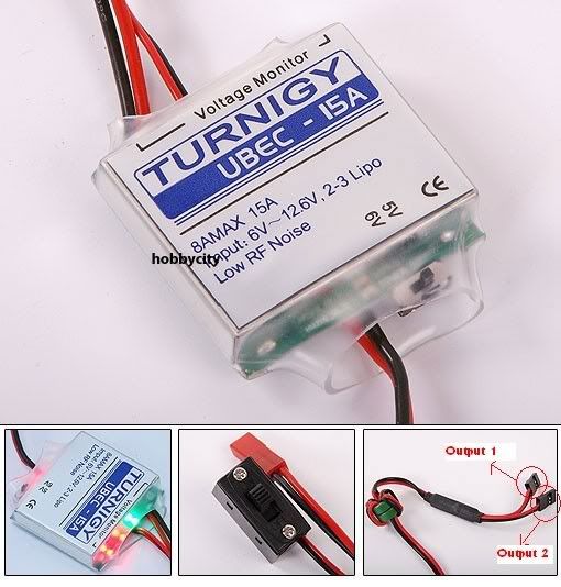

mohon pencerahan....
Buat power RX-servos (7 biji high torque 6 - 12 kg) plus ignition engin bensin apa bisa pakai satu biji UBEC seperti contoh gambar dibawah. Saya lihat colokan outputnya ada 2, saya pikir mungkin yang satunya bisa untuk RX dan satunya lagi bisa dipakai buat pengapian mesin bensin secara bersamaan.
1. apakah kalau 1 UBEC dipakai sama2 untuk RX dan ignition bisa mempergaruhi noise sinyal untuk RX (mengingat pengapiankan ada ritmenya)?
2. apakah UBEC 8A cukup kuat untuk 7 servo high torque 6 - 12kg dan pengapian
3. Kalau bisa batre berapa mAh yang tepat
4. apakah saya harus melupakan ini semua...?? hehehehe
mohon bantuan sarannya, saya lagi kepincut sama yang gede nih... hehehehe.... [-o< [-o< [-o<
Posts: 13591
1. ignition dg CDI, asal jaraknya cukup jauhan saya rasa enggak bakalan interference., apalagi itu ada tulisan " RF low noise", dan di outputnya itu kliatan udah dikasih Ferrit Bead utk filter HF nya
2. Kalo 8 amp nominal rasanya sangat cukup, apalagi ditulis max 15 amp
3. Batere, asal bisa discharge sampe 15 amp aja udah cukup ( misal 2200mah/3s/15 C aja udah memadai)
4. Lupain????< jangan dong..masak baru udah udah mau dilupain?????????????, apa kata dunia ??????????????
Posts: 3196
iwan21 wrote:1. ignition dg CDI, asal jaraknya cukup jauhan saya rasa enggak bakalan interference., apalagi itu ada tulisan " RF low noise", dan di outputnya itu kliatan udah dikasih Ferrit Bead utk filter HF nya
kamsia suhu... trus mau nambah nih, mana lebih bagus pakai batre 3s atau 2s? katanya pakau UBEC itu penurunan voltase mengakibatkan panas beda dengan kalau pakai regulator/gubernur. Kalau dari 11.1 jadi 5 v kan selisihnya lebih gede dibanding 7.4 jadi 5 v, penalaran saya berarti pakai 3s akan lebih panas? batre 2s kan murah... hik..hik...

bang Doms, bukannya tegangan input BEC itu minimal 1,5 x tegangan output???, kalo 2 sel agak kurang dong teganganny??

oooo... mesti 1.5x ya... dikedai mana suhu... hik..hik... kan katanya dilarang nginfoin harga ntar kartu diskon nya dibatalin loh... hehehe
