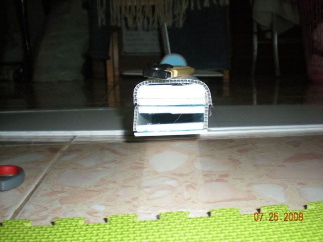

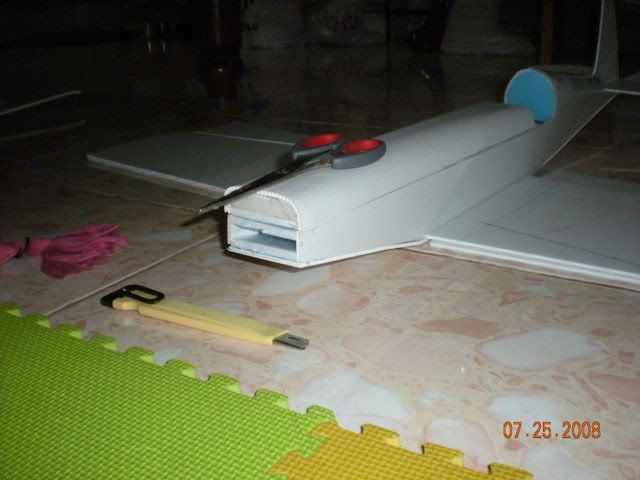

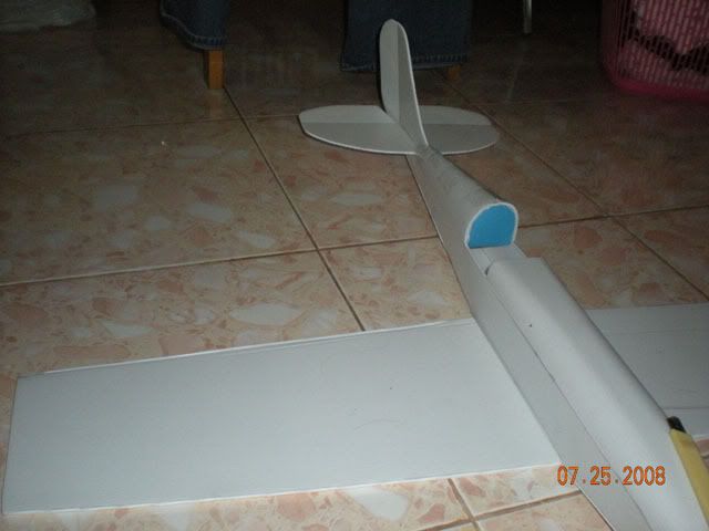

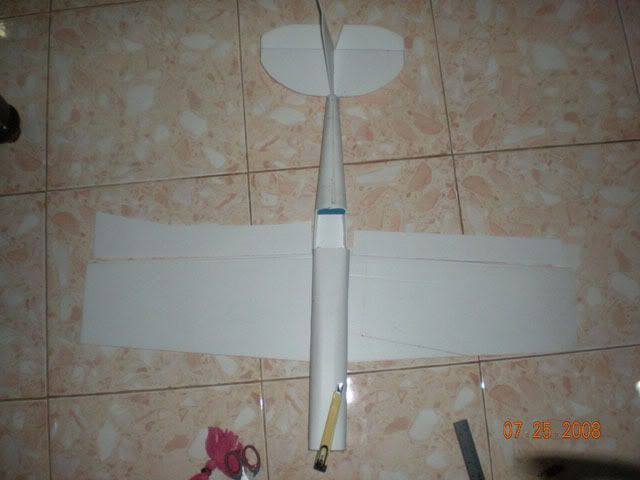

Terinspirasi dengan pesawat2 terbang perang dunia ke II, akhirnya saya kepincut dan ingin membuatnya. Bahan yg pasti Coroplast 2mm. rangka pesawat polyfoam (ngejar ringannya). Untuk mekanikalnya, mungkin saya pakai yg dibawah ini.
BL : Towerpro 2408
ESC : 18 Amp
Servo : 3
Baterai : 11.1 v 1000 MAh - 1500Mah
Wingspan : 90 Cm
Fuselage : 75 cm
Semua data adalah hasil dari berguru dengan Suhu Roji. Gambar menyusul, karena seperti biasa, minta tolong di upload sama Suhu Roji. Rekan2 mohon inputnya ya. Karena P-51 nya baru jadi sekitar 40%. Oh iya, sayapnya belom jadi. Baru di potong2 doank. rencana minggu ini mau selesaikan sayapnya.
BL : Towerpro 2408
ESC : 18 Amp
Servo : 3
Wingspan : 90 Cm
Fuselage : 75 cm
