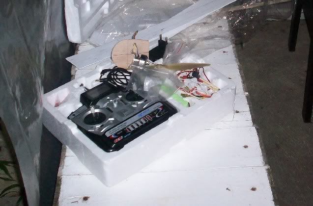

Peminat baru aeromodeling Pangkalan Kerinci yang terkena wabah dari hasil pantauan langsung menghasilkan banyak pesawat hommed... saya menyarankan lebih baik beli onderdil plus TXRX terus pesawat bikin sendiri. Sangat menggembirakan.... hehehe (tidak sia-sia kulit ku yang mulus terpanggang jadi itam... hehehehe)

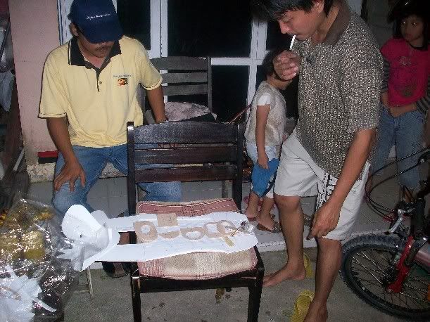

Mohon maklum peminat baru Pangkalan Kerinci nggak syoor bikin pesawat trainer.... ](*,) ](*,)

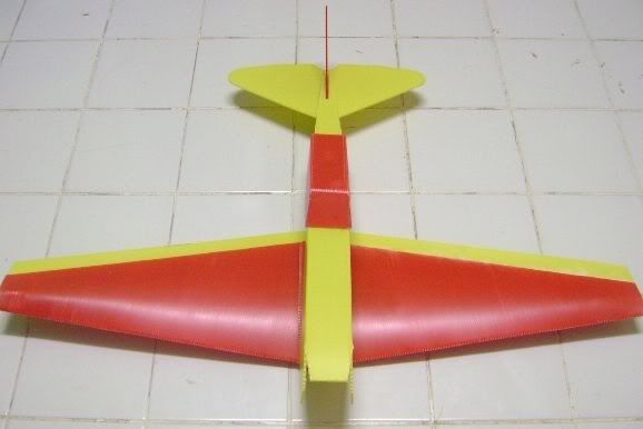

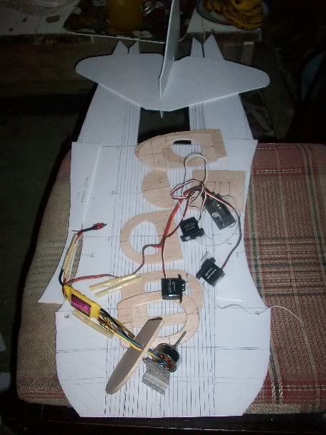

Mig-7 dari coro buatan Mr. Dicky
rangka dari kayu balsa
ukuran wing span kayaknya 1 meter lebih (lupa)
akan di tenagai oleh 8x4 BM2409-12 ESC TP 25A ABF2200 20C
Control system, pakai TS EFly 6 ch RX Efly dan servo arttek 9 gr 3 buah
Maaf gambar terakhir belum diterima redaksi... informasi dah selesai...

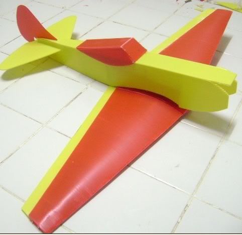

Katana Wayang 3D foamy buatan Mr. Dicky
cutting nya allluuuusss coy...
power system BM2408-21T 10x5 ESC TP 18A Zippy 1000 3s

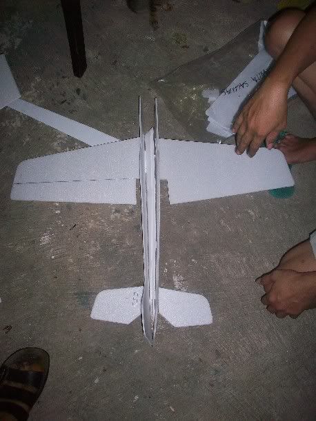

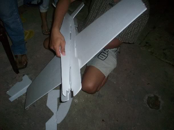

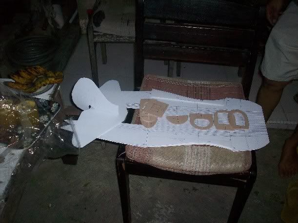

Pesawat 3D foam by Mr. Dom's

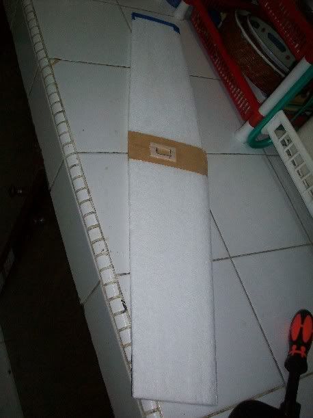

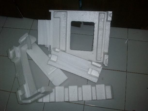

dapat foam bekas dari Mr. Dicky, kayaknya dari EPP sangat liat sekali tidak mau patah..... cuman perlu dikondisikan karena bentuknya nggak karuan..

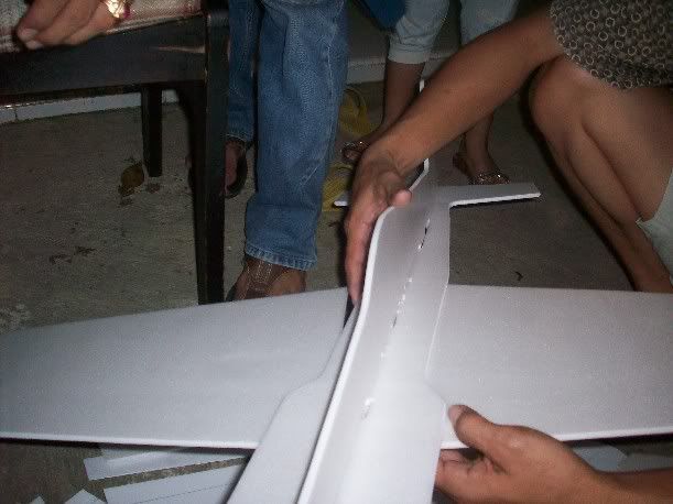

masuk dapur produksi; wing dibuat dengan cara menyambung dan dipotong dengan hot wire, dapat span 78cm

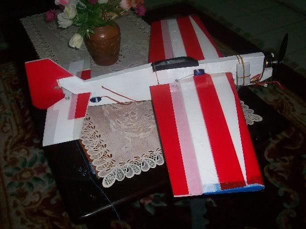

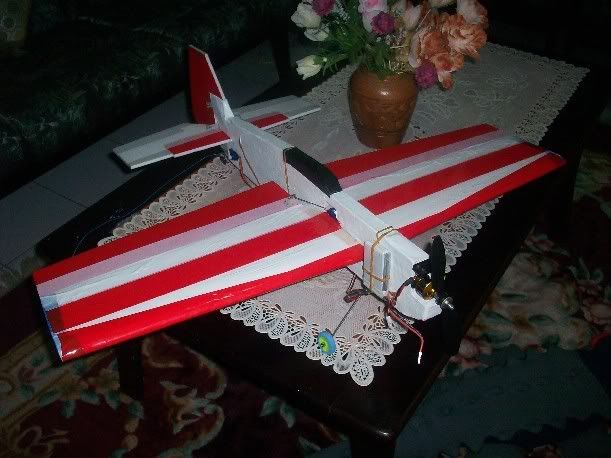

ini dia jadinya untuk menyambut HUT RI 63
ditenagai motor kayaknya 1500 kv prop 9*4 esc TP 12A LongMax 800 MaH 20 C 2s
terbang nya super lincah... perlu feeling yang pas karena respon sangat sensitif... HTX500 untuk ele dan rud, HTX900 buat ail... rx tx ESky

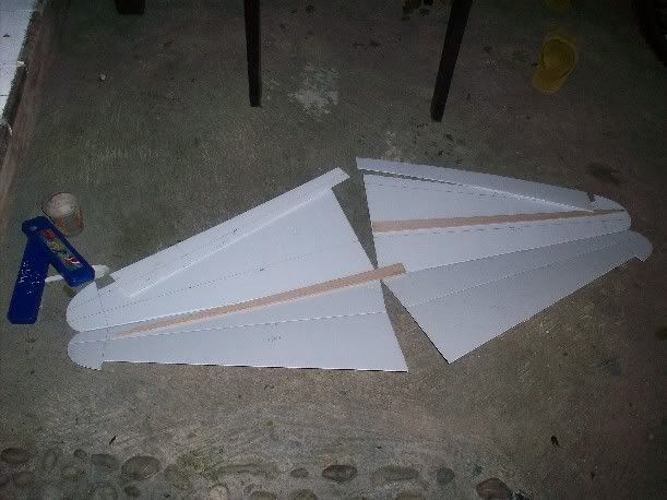

Coro Mig-7 cuman waktu kunjungan kerumah korban nggak bawa digicam... ini versi giant, WS kayaknya nyenggol 200 cm. Buatannya sangat halusss.... Rencana akan di tenagai engin JBA 46... bakal sadis terbangnya nanti....
Info yang masuk ke meja redaksi, Wing sudah dalam proses pengeleman... tinggal finishing akhir.... servo belum diorder..
