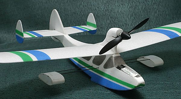

Seperti Om-Om grager yang laen.. kerjaan sehabis sahur dan sehabis taraweh, dan cita-cita pengen punya plane yang bisa di air, maka pilih2 model dan jatuh pilihan pada Drake seaplane seperti berikut.
Cita2 mau ngebangun seperti ini "Seaplane Drake II"

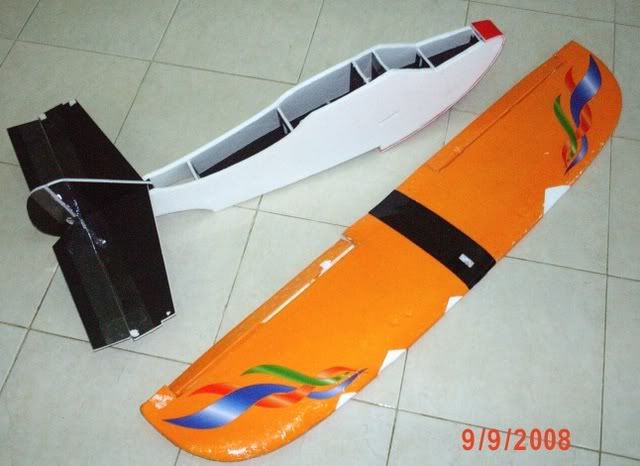

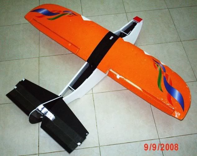

WS=107cm pake bekas punya WD 4ch
Fuselage = 90cm (campuran Polyfoam & Styrofoam 1cm)
total berat : 570gr
Rencana
- Motor pake BL 2409-12T
- Prop 8x6
- ESC 25A
- 4x servo 9gr
- Batt 3s 1300 16c xpower
Saat ini masih 80% seperti kaya dibawah

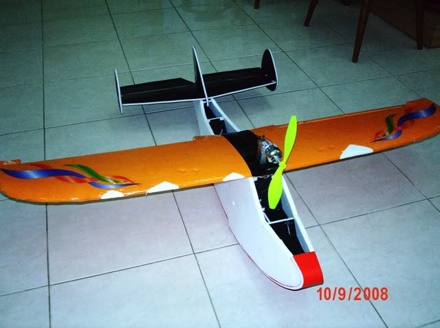

sebelum ada prop

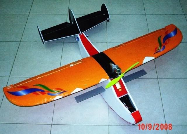

Setelah sikasih Prop dan serv
Mohon koreksinya dari para suhu, thanks

Hati-hati dgn motornya klo memang bener-bener take off diatas air Om..........

mas sulis tempat battery-nya di depan ya ???...sekedar saran kalau bisa dibuat kedap air, atw pasang batterynya lewat tempat dudukan wing jadi kalau hidungnya kecelup air rangkaian elektroniknya aman...

o iya rencananya juga akan saya buatkan landing gear biar bisa roging didarat
