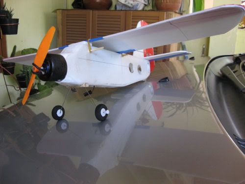

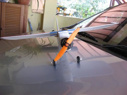

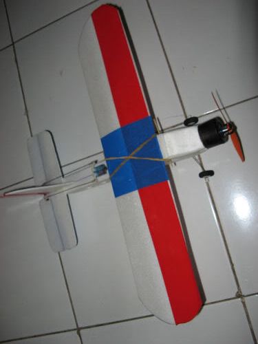

Ini sebenernya dari proyek U-50 yg berubah jadi/diganti oleh U-40
Maka body ex U-50 dikonversi jadi Setengah Colt, dikasih nama begitu sebab tampialnnya mirp AN-2 Colt cuman gak biplane alias cuman monoplane.
motor : b/l 10 gr
servo : dual head Blue arrow 6 gr
Rx : Corona Synthe, 4 ch
Batere { Rhino 2s/360 mah
Wing span : 48 cm
wing chord : 10 cm
Fuse : 37 cm
AUW : 90 gr

Posts: 13591
Abi Ghiffa wrote:itu lubang buat naruh amplop ya om ??? :D, atau kalau bawa banyak bisa diiket rame-rame wakakakaak
wah si om belom tau itu, itu sejenis /macem air brake yg bisa bikin itu pesawat jadi terbang pelan banget om... O:)

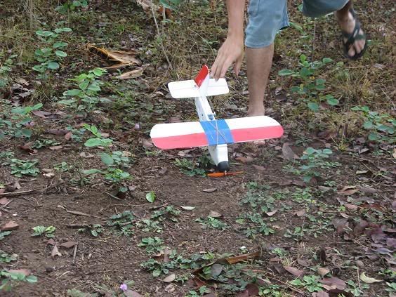

Posts: 13591
betul banget alkhirnya si 1/2 colt dibawa mudik, juga sekaligus tes flight dikampung
tes dihalaman depan rumah mertua
dan juga di belakang rumah, di deket saluran irigasi yg lagi kering

Post by dion »
Keren tapi kok kayak susah banget yah terbang nya :D
Posts: 13591
dion wrote:Keren tapi kok kayak susah banget yah terbang nya :D
Wing incidence masih mau dikoreksi lagi om, kegedean, ditambah angin juga kencengn banget,
Intinya motor 10 gr sangat lebih dari cukup buat ukuran tsb, bahkan berlebih, liat aja yg mestinya slow flyer malah jadi ngebut gitu hi hi hi hi hi hi..padahal itu udah pake prop 5x3..., mungkin kalo sempet motor mau saya ganti dg yg 5 gr aja dulu
