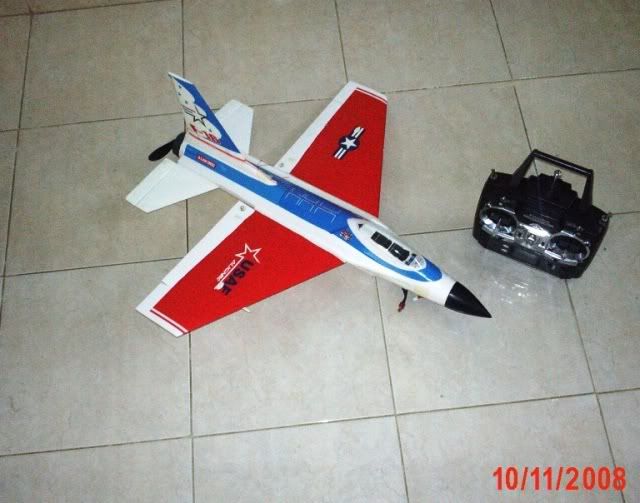

Xion baru dapet kiriman Kit F16 dengan spek sbb:
●Length:640mm
●Wing span:590mm
●N.W.:215g(with Motor)
●G.W.:450g
●Packing:60×21×10cm
Trus akan ditambah elektriknya
+ Motor BL 2020 3540kv 11gr
+ ESC 12A
+ Prop 5x4.2
+ Batt 2s 7.4v 1300mah 15C
+ servo 9gr x2
Saat ini AUW 290gr, kira2 terbang ngga yach.... mohon koreksinya, atau pengalamannya jika sudah pernah nerbangin.
