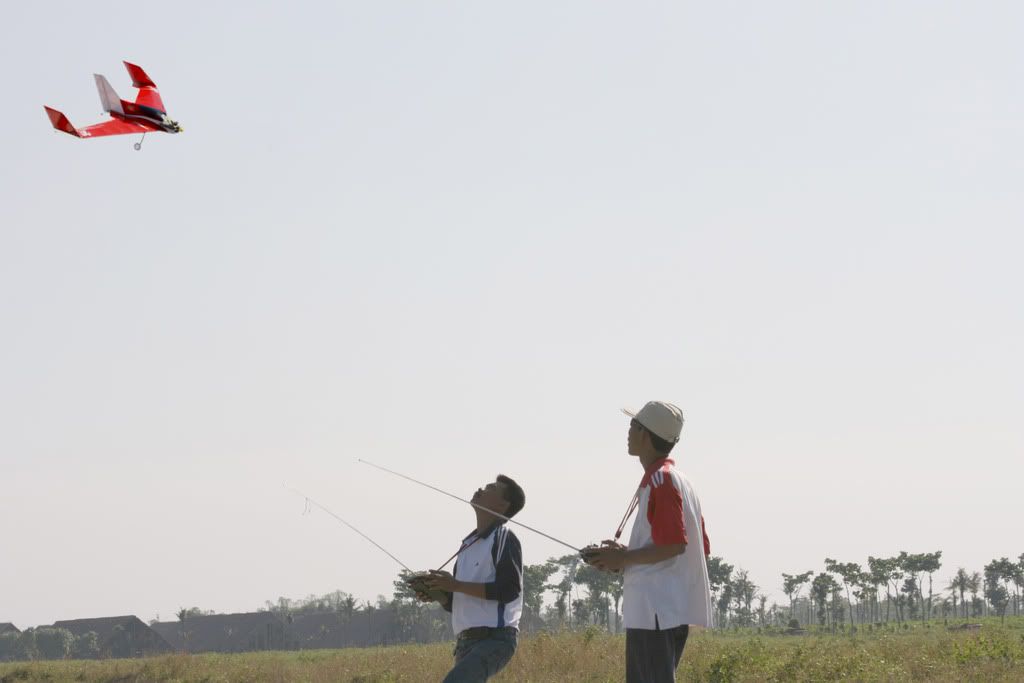

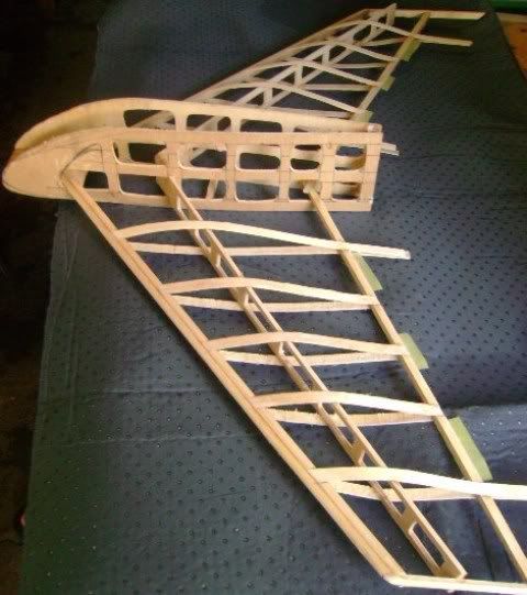

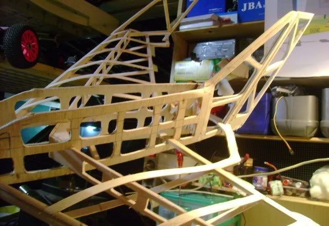

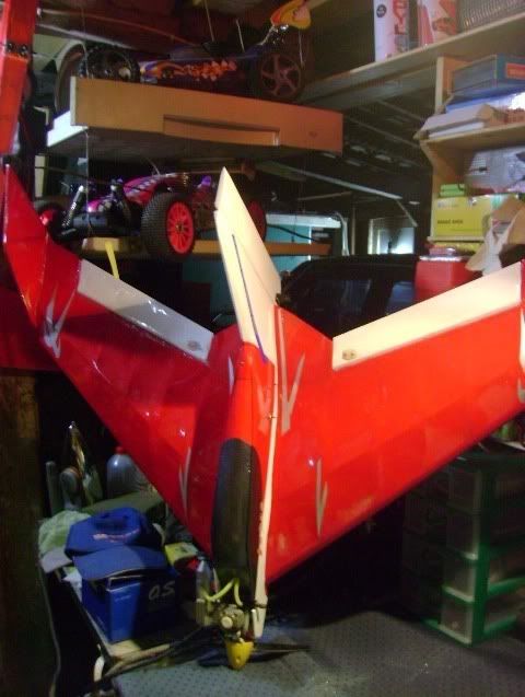

Pesawat kesayangan dan sangat berkenang.. dan menghujam dihati, wuih.... kata-katanya kok jadi gini...
Dibuat pada Harkitnas 2008
Bahan 99% (multiplex 3mm) dan 1% Balsa (dapat sisa-sisa plane teman-teman yang jatuh . . hick) maaf red kalo dimuat disini kan saratnya ada balsa.... Hua ka..ka...kaa
Lebar sayap 85cm
Panjang bodi 90cm
Engine OS15LA
prop 7x6
Terbang di munggu ketiga maka datanglah hari berakhirnya kebangkitan Nasional, sesaat membelah mega...
tiba-tiba.... terhentaklah aku... karena remote nggak fungsi
ternyata... ternyata... baterai rx lupa tidak dicharge... maka...
bagus nggak puisinya
lagi belajar bikin puisi.... he...he..

antonius bima wrote:Om Joun...slaam kenal ya.....cuma mau tau karakter terbangnya gimana yah?.....sharing duong om...thx ya
Kenal juga Bang Antonius...... karena pesawat cenderung berat depan (pada awalnya) maka sudut prop/engine nunduk aku besarin jadi 5[sup]0[/sup] , sebelum dirubah take offnya agak sulit dan pada saat terbang maunya nyungsep terus
Baru setelah dirubah sudutnya ternyata bisa SLOWFLIER selambat WD pake BL Lonceng. dan dengan Engine OS 15 LA fuel 100cc bisa terbang selama 22menit (if slow flier)
