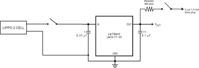

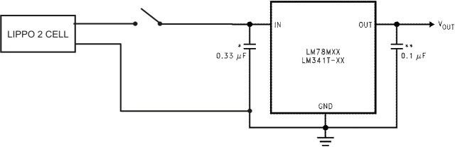

Komponen yang diperlukan :
- IC 7805 or 7806
- Capasitor 330 N (0,33 uf)
- Capasitor 100 N (0,1 uf)
Berikut Skema Rangkaiannya dan beberapa foto rangkaian yg sudah saya pakai di Armada :
Semoga Dapat Bermanfaat... :bow:

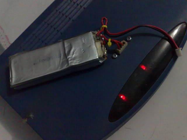

atari7up wrote:Kebetulan ada batt Lippo yang salah satu cell nya rusak...pikir2 dari pada jadi sampah...bagusan jadiin batt Rx aja...cukup ditambahkan rangkaian yang sederhana dan mumer...bermodal Rp.5000,- batt Lippo 2 cell sudah dapat dipakai utk Rx...
- IC 7805 or 7806

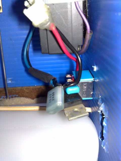

atari7up wrote:@ Om Dedy,
Test terbang blon Om...cuman Test hidup di bawah udah...hampir setengah jam servo di mainkan semua.....aman2 aja...di pegang Ic nya Still COOL aja Om...btw yg pernah Om bikin dengan 1 IC7805 apa di ikut sertakan dengan 2 capasitor pada input ama output spt rangkaian di atas?
Sebagai masukan : Ic 7805 yg beredar ada beberapa kelas om...maklum sekarang kebanyakan sparepart banyak buatan RRC...dimana ada sebagian produsen utk mengejar harga murah kwalitas di nomor corotkan....hehehehehe
dedy_r450 wrote:atari7up wrote:@ Om Dedy,
Iya betul dikasih kapasitor nonpolar
Atau mungkin juga soal kwalitas yg bang atari sampaikan tadi...
..mungkin yach Om...soalnya klo sparepart yg amburadul kinerjanya saya sudah sering ngalami....bukan hanya ic...tp transistor aja saya pernah ngalami letak kaki Emitor,Basis dan Colector nya tidak sesuai ama letak standart...malah sebelum yg ini saya ada beli ic 7806...dimana saya test berapapun input yg di berikan outputnya hanya turun 1 volt dari tegangan inputnya....ini spare yg ke dua yg saya beli di toko laen om...
