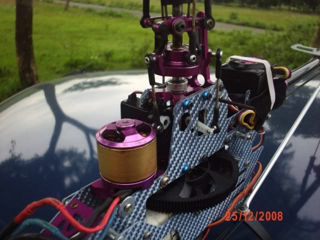

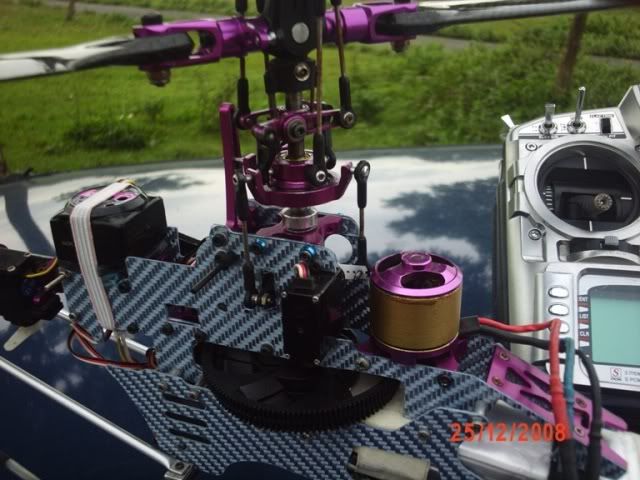

Alat yg dibutuhkan :
1. Bor, dg mata bor 1,5 mm~2 mm tergantung diameter mur/baut yg digunakan
2. Mur & baut
3. Gergaji besi kecil/ tang model paruh burung kaka tua
Cara kerja:
1. Biar presisi lepas & pisahkan main frame, copot lingkage standard
2. Pasang servo tray mini titan seperti pada gambar, posisikan agar lingkage servo tegak lurus swashlpate & servo tray dikasi lem dikit ke main frame biar engga berubah posisinya
3. Bor menembus servo tray & main frame u/memasang mur/baut, yg sy gunakan masing ada 3 mur/baut biar kencang, salah satunya jadi satu dg anti rotation
4. U/servo yg di depan perlu memotong main frame di dudukan lingkage standar dg gergaji/tang seukuran servo yg digunakan, posisikan tegak lurus swashplate & bor lubang u/mur/baut servonya.
Selamat mencoba
