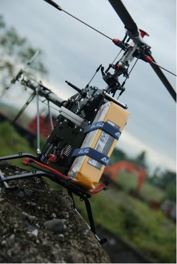

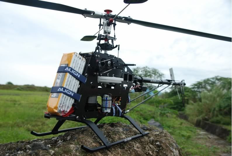

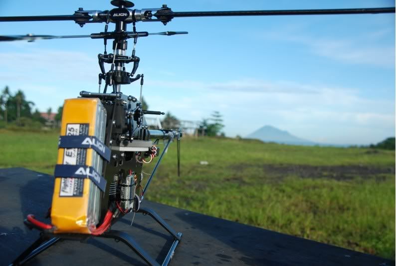

Spec :
Cyclic Servo HS7965MG (0,1 sec/10 kg Torque)
Gyro Align GP750 + Futaba S9254
Batere Evo25 5000mAh 6s

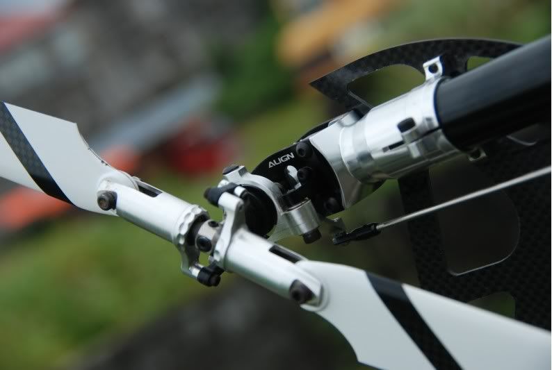

Blade V-blade/Paddle Radix Super Stubz
Kasama Parts upgrade..
(kebetulan ada parts Kasama Head & tail nganggur jadi dipasang aja di sini...)
Setting :
Test - 01 (Pake Kasama Head)
Pitch 12,5 deg +/-
Cyclic 10 deg
Pinion 15 + Main gear 170
result :
Ga enak powernya... booging... spertinya pitch & cyclicnya kegedean,....
di ajak tic-toc ga mau... malah loyo...
di buat bret-bret... malah bunyi gedubrak
Test - 02 (Pake Head Std Super Pro)
Pitch 11 deg +/-
Cyclic 8,5 deg
Pinion 15 + Main gear 180
pake Head Standar Align...
result :
besok baru bisa coba....
Nanti hasilnya di posting sini....
sekedar info :
Heli ini baru maiden udah jatuh 2x, yang pertama : lupa ngencangin baut di pinion....
Yang kedua,.. stickbanger terlalu rendah,... powernya ngedrop terlalu dipaksa akhirnya ngesot.... hihihi
Review :
Secara umum heli ini bagus... harganya tidal terlalu mahal... tapi baterenya emang mahal...

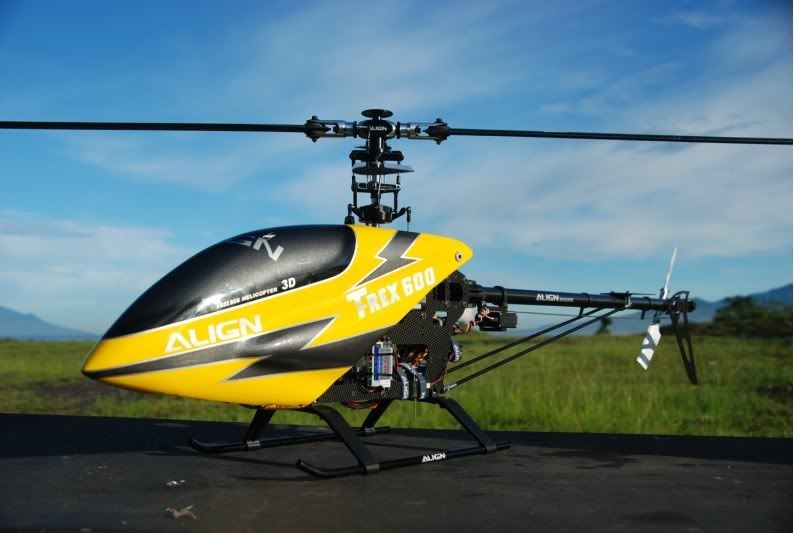

Butuh sekitar 3 jam kerja untuk merakit dan menyeting heli ini dari mula2.. ga usah panjang lebar... pelototin aja dulu fotonya
foto yang pake canopy, nanti menyusul....
