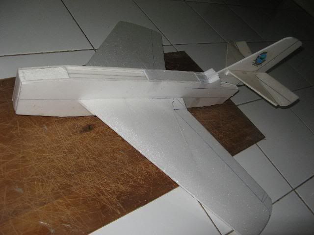

Tujuan :
mbuat pesawat yg gampang dibawa2 karena bisa lepas pasang dan ringkes
Bahan2 :
-Memanfaatkan body dari proyek apa tau yg dah lupa (tapi belom dikelarin)
-Juga wing dari proyek gak jelas yg males diterusin
-Dg tail ambil dari GePe yg dah porak poranda
Dicoba pasang2 kok ya cocok
Wingspan : 75 cm
Body : 57 cm
Sementara berat kosong 101 gr
rencana pake 3 channel aja, A.E.T

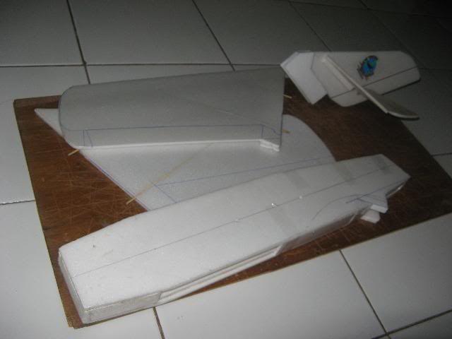

copotannya gini
nantinya jadi gini
walau enggak ringkes2 amat, tapi minimal bisa masuk tas lah , jadi kalo jalan2 naik sepeda bisa praktis bawanya heheheheheeee..

Utk bagian bodynya saya pake carbon tube 5mm, sedang di bagian sayap saya pake tusuk sate 3mm dua buah depan belakang sekaligus berfungsi sebagai spar.
Itu tanpa dikunci aja udah kuat masuknya ke carbon tune (diameter dalemnya pas 3mm), tapi saya akan pikirin juga kuncinya agar gak lepas di udara.
Nanti kalo udah di garap lagi akan saya foto-in
