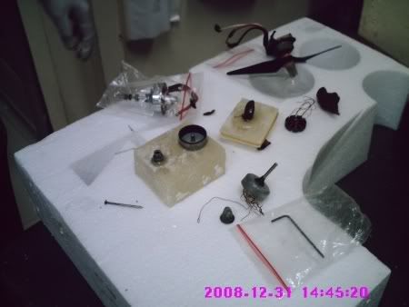

Mumpung ada stock resin, pikir-pikir apa yah yah busa dibuat dari itu :-k :-k
1.Prop adapter 3 mm buat CDR
2.motor mount..
3. Pengennya sih velg buat roda,..(nyang ini usaha dari kemarin, tapi gatot pas bikin cetakan negatifnya)

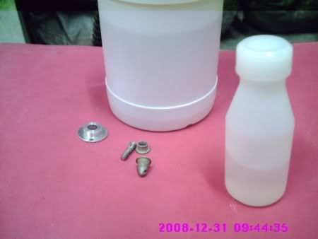

Bahan yg dipakai:
1. Resin+katalis+bedak
2. Wax (lilin) buat cetakannya.
RESIN+KATALIS+MASTER

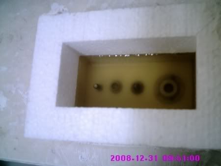

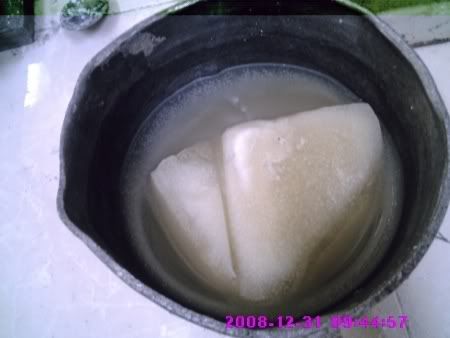

Wax di panasin sampai meleleh.. :ym1

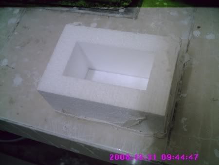

Wadah cetakan...foam aja, paktis!

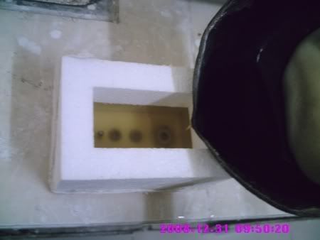

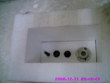

Tinggal taruh master didasar wadah, tuang cairan lilin, tunggu habis shlat jum'at, mudah2an cukup mengeras....

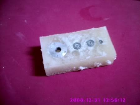

setelah 3 jam, cetakan lilin mengeras...
Saat-saat yg mendebarkan dimulai...
Apakah master dapat dg sukses lepas dari lilin???

Charles wrote:Jurus baru dari om Joko. Ayo dong om lanjutin lagi!
Satu udah terlepas dg suksesss...(baut prop adapt)..tinggal nunggu mental baja buat nyoba ngelepas yang lainnya...he...he..he...

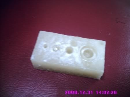

Sik asik asik... \:D/ \:D/ \:D/
Master udah terlepas semua, walau gompal-gompal dikit...yah not bad lah untuk seorang pemula.. O:) O:)

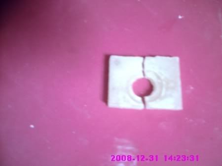

khususon cetakan motor mount CDR, musti dibelah, biar gampang ngelepasnya kalo udah jadi...

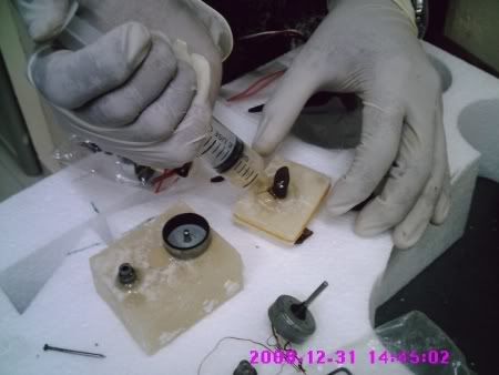

PROSES PENCETAKAN
Resin+katalis+talk dicampur di spuit, shake not stirr...he...he..he...
Langsung di tuang deh ke cetakan...
Mudah-mudahan hasilnya gak mengecewakan... [-o< [-o< [-o<
15' lagi pasti udah mengeras nih...
