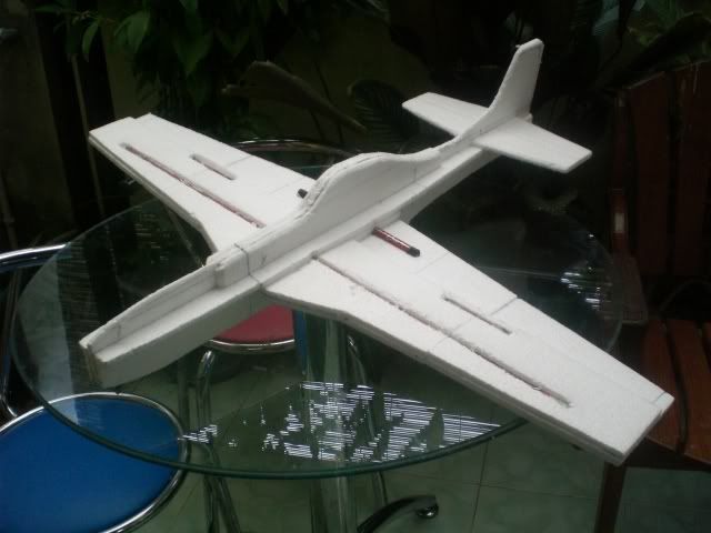

Sekedar ide buat teman-teman yang suka dengan model plane yang bisa dilipat-lipat sehingga mudah dibawa kemana tanpa harus lepas sana-sini.
Bahan full foamy 10 mm, ide lipatannya ngikutin stik tenda kemping yang bisa dilipat-lipat. bahan untuk spar sekalian untuk penahan lipatan dari tabung almunium bekas antena tv.
power sistem : BL2409 gold, prop 7x6, batt, 3 sell 1300 mA

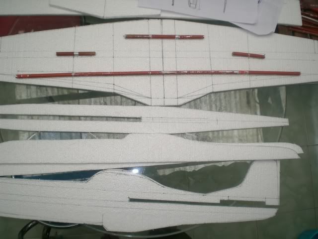

foam dipotong sesuai ukuran.....
bagian wing dan fuselage yg telah dipasang tabung alumunium eks antena tv

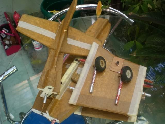

lipatan sayap, bagian yang dilipat menjadi 4 bagian dan fuselage menjadi 3 bagian
lipatan total seperti ini....

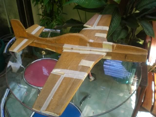

setelah dilapisi kertas kraf...

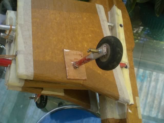

bagian ban dibuat bisa dilepas-lepas

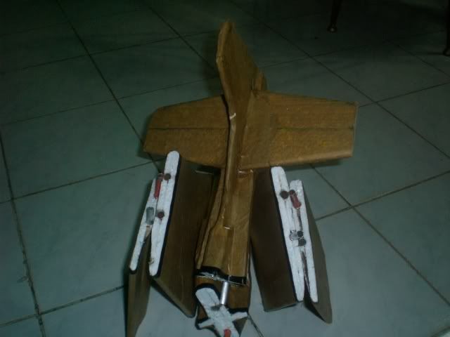

semua bagian sudah terlipat
