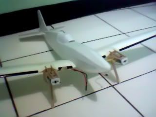

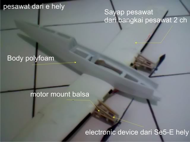

idenya bikin pesawat bermesin ganda memanfaatkan electronic device dari bangkai heli koaksial
sayapnya dari bangkai pesawat 2 ch
engine mount dari balsa
body dari polyfoam
propeller versi 1.0 dari blade hely koaks
untuk versi 1.1 udah bikin gearbox & propeller kontra sendiri

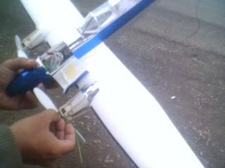

sistem kontrol aileron

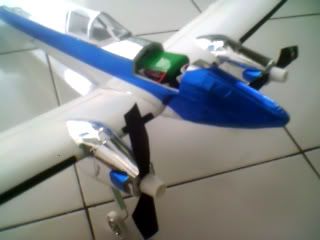

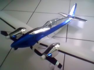

Dilapis pake kertas kado kinclong
Battery compartement

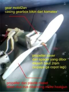

Karena De Havilland 88 comet jatuh pas penerbangan perdana (gara2 propeller copot diudara)
akhirnya sistem propulsi dimodifikasi jadi dibuatin gearbox dari bahan komatex, serta propeller dibikin dari komatex juga dengan pengikat pada shaft(dibaut supaya ga copot lagi). shaft prop dibuat dari spacer kuningan yang dibor
niy dia bentuknya

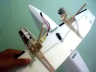

Comet versi 1.2
engine cowl belum dipasang karena habis turun mesin buat nambahin girbox
propeller baru
roda diperkuat

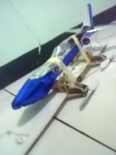

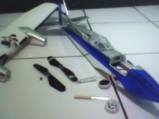

Lagi2 comet crash, hasil investigasi sementara
pitch propeller terlalu gede jadi nyedot arus gede makanya tiba2 tx ga konek
kemungkinan juga karena make TX heli jadi jaraknya ga nyampe
siap dioprasi plastik pengangkatan jaringan yang rusak pada hidung
