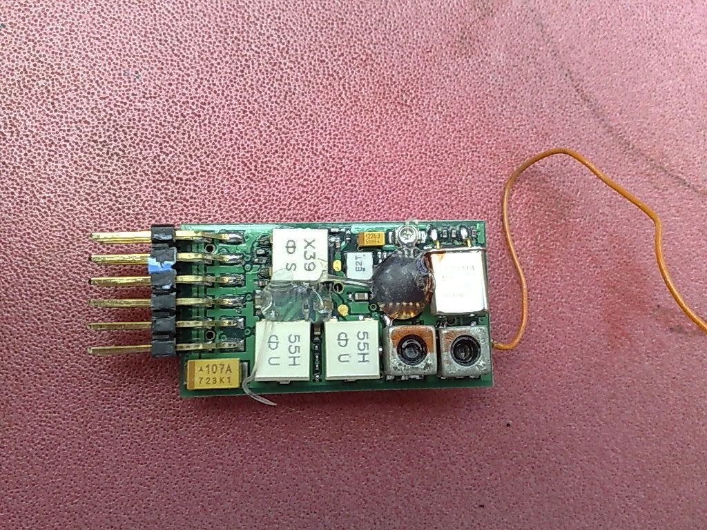

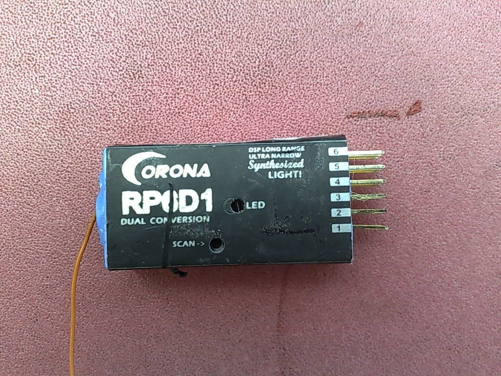

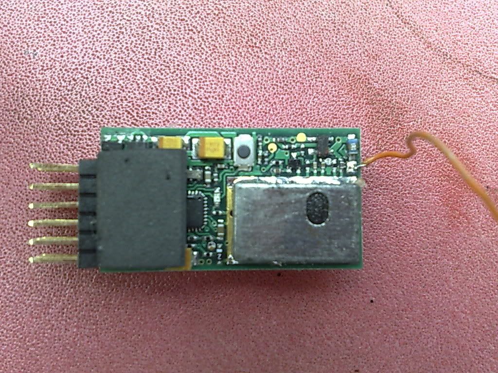

ini fotonya...
tampak dengan bungkusnya...
tampak atas...sudah saya coba solder disini tapi jarak 20 meter sudah hilang signal....
tampak bawah...

Kejadian sama Pak, tapi lsg sy solder lagi dan sampai skg msh ok. ada bekas lem plastik di tempat kabel antena. coba di cek lagi Pak. kalo yg bapak lakukan kyknya nyolder ulang ditempat yg salah....malah di ground mungkin ( ngliat di foto)

Saya kira solderan kabel antena warna coklat Om Hery sdh benar krn diatasnya ada 2 buah komponen berupa lilitan BPF yg berguna menala pd freq kerja di band tersebut, dan kalo diurut kabel antena tersebut terhubung dgn dual gate mosfet RF Amp RX kotak yg warna hitam kakinya 4

sahid wrote:Kejadian sama Pak, tapi lsg sy solder lagi dan sampai skg msh ok. ada bekas lem plastik di tempat kabel antena. coba di cek lagi Pak. kalo yg bapak lakukan kyknya nyolder ulang ditempat yg salah....malah di ground mungkin ( ngliat di foto)
pak kabel antenanya copot sama lem-lem nya sekalian...jadi nggak ada tanda-tandanya......saya nyoldernya bukan diground sudah dilihat pake kaca pembesar nggak kena ground kok.....tapi masih problem....apa tr. RF nya udah rusak ya???
