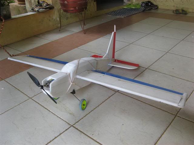

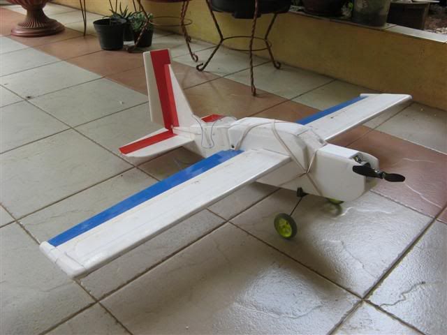

Setelah MW-1 pensiun ( rontok nyungsep sawah waktu mudik lebaran kemarin), maka keluar versi-2 nya
kali ini dg 4 ch..

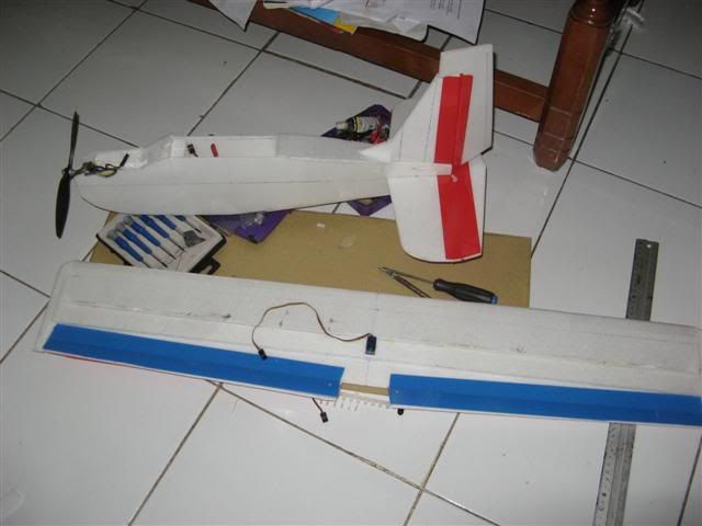

body dan sayap gak perlu bikin baru lagi, ada proyekmasih nganggur karena fusenya kependekan bakalan gak cocok buat high wing...
tinggal coak body tengah, jadi deh Mid Wing..
Sayap bisa dilepas, dg semua servo ada disayap

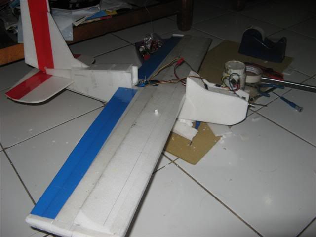

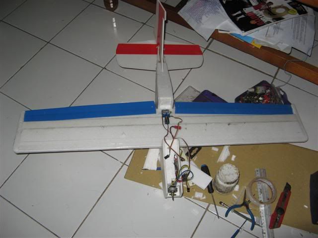

Sabtu dah siap terbang
minggu pagi tadi udah ditest , cuman lupa nitip ambilin foto ..sayang terjadi malfunction di aileron, ..karena gerak aileron terlalu sedikit akibatnya susah belok dan sukses nyungsep nyium tanah..
kerusakan minor aja, dudukan motor mengsle dan sayap bagian tengah retak
Ternyata walau AUW 360 gr, pake lipo 2 sel, terbangnya cukup kenceng
