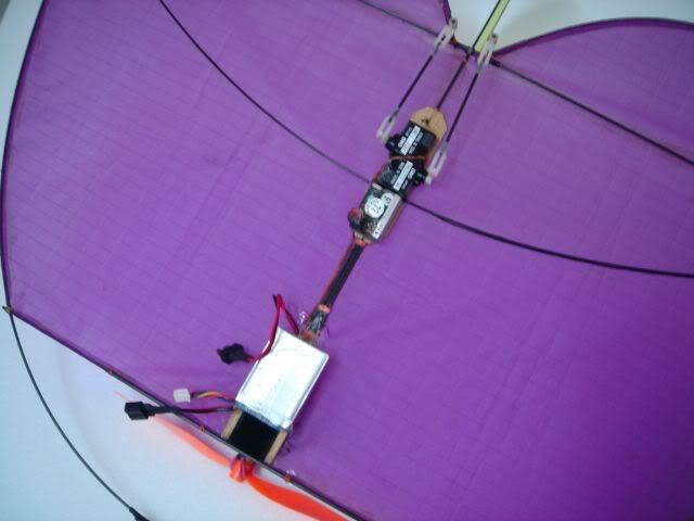

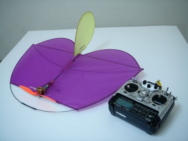

Untuk katagori Stick flyer & Flex Wing ini, sy punya satu pes Favorit
yg selalu ikut tiap kelapangan dan selalu ada di kendaraan sy,jd siap
terbang dimanapun dan kapanpun...tanpa perlu tempat yg luas
Sy meniru modelnya dr salah satu web di us,
sangat sederhana dan tahan banting, pes sy ini telah lebih dari sepuluh kali crash tanpa kerusakan yg berarti.....berat RTF nya 150 gram
karakter terbangnya bisa kalem dan bisa aerobatik,sangat menyenangkan cocok
skl untuk harian dan meningkatkan kelincahan jempol kita..

om Ary, pesawatnya itu dibuatan sendiri ya .... kayaknya sederhana, tapi rumit juga karena elektroniknya serba kecil.

Ya Om Suroto, sy buat sendiri gampang skl mirip membuat layangan,krn karbon batangnya tinggal dilengkungkan dan diikat dgn benang jahit dan ditetesi lem ca, kainnya pake parasit atau ripstop.
elektroniknya juga biasa sj , batt lipo 2sel 800mah (batt heli e-sky)
servo gws pico 2buah,rx gws 6ch, esc 9 Amp dan motor kelas 30 watt.
semuanya elektronik biasa di dunia pes foam ,malah semuanya termasuk kelas ekonomis....
