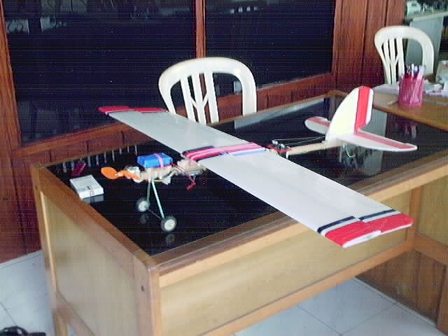

Ini hasil experimen dengan sayap K/F dengan step ( 40 % ) di bag atas ; flat bottomed . Spar pake balsa 5 mm .
Stick flyer dengan motor bl lonceng , prop 8060 , lipo 3 cell ; sayap 20cm x 100 cm K/f top notch ; auwt = 350 grams
Hasilnya memang cukup mencengangkan ... sayap tidak gampang stall bahkan pada sudut serang tinggi . Glidenya cukup bagus .

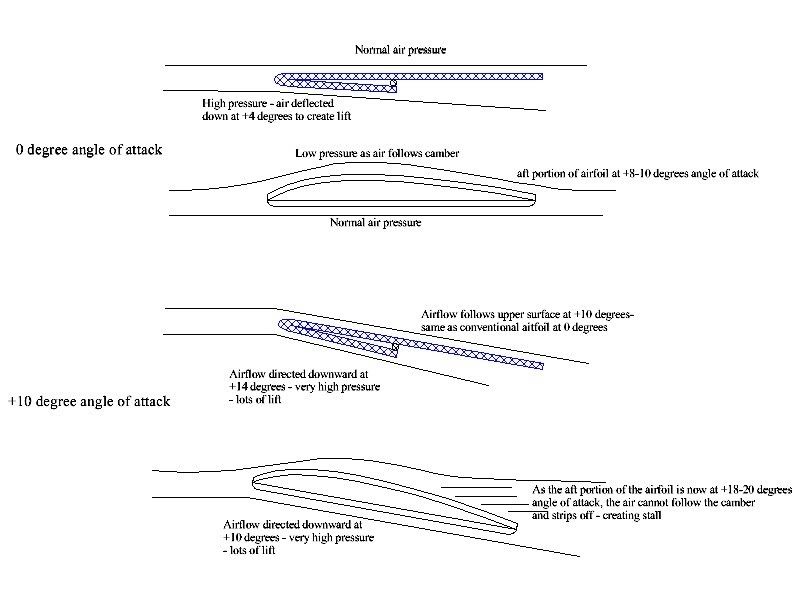

Kenapa tidak mudah stall pada sudut serang tinggi???, gambar berikut yg saya sadur dari RCGroups bisa menjelaskan fenomena ini :
Perhatikan gb 1 dan 2:
Pada sudut serang (selanjutnya saya tulis AoA) 0 dg takik dibawah, sayap K/F seakan2 punya AoA 4 derajat
dg tekanan udara dibawah lebih tinggi dari diatas sayap, hasilnya lift yg sebanding dg profil normal pada AoA 4 derajat .
Sedangkan profil normal pada AoA 0, tekanan udara di bawah sayap akan berada pada tekanan normal dan tidak menghasilkan lift.
Sekarang liat gb 3 dan 4
Kedua sayap membentuk sudut 10 derajat , tapi dg takik dibawah 4 derajat maka AoA K/F menjadi 14 derajat.
Perhatikan airflow diatas sayap.
Pada K/F wing airflow akan mengalir mulus ke arah trailing edge dg sudut konstan 14 derajat tanpa kehilangan lift, maka sayap tidak mudah stall.
Tapi pada normal airfoil , airflow pada trailing edge akan menbentuk sudut lebih dari 18 derajat dan akibatnya tidak bisa mngalir mengikuti kontur sayap bagian belakang..Akibatnya pada sisi trailing edge liftnya hilnag maka sayap akan stall
