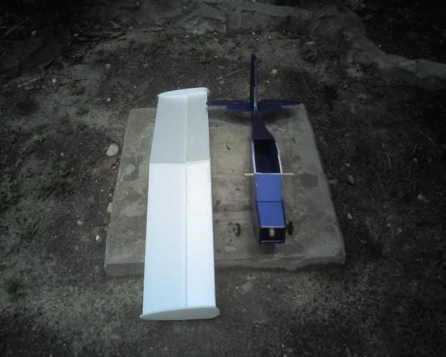

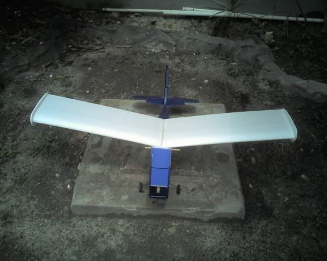

Saya putuskan untuk membuat STS karena sudah full fuselage.
Asalnya STS pakai wing under chambered, karena terinspirasi KF wing, Fuselage dimodif dikit untuk KF Wing
note: sebelum banyak yang bertanya, STS nya di foto diatas coran beton tiang parabola [bukan septic tank].
Kemaren pagi sudah di test, terbang solo tanpa ada supporter dan assisten.
Prop 9x3.8 SF APC
Lipo 2s 1200 mAH
JR Tx dan RX
KF Wing memang luar biasa, nggak sampai 3 meter dah up dengan mulus. Tapi lagi2 problem ada di pilot, asli tangan saya gemetar melihat prakarya saya bisa airbone.
Sepuluh detik ( 10 second) di udara STS nya melayang, tiba2 saya kehilangan kontrol elevator, pesawat menukik ke tanah keras. Hasilnya propeler patah, BP-21 bengkok, Wing KF pecah.
Pesawat saya yang saya bangun hampir dalam 2 minggu hanya bertahan 10 detik. Apakah harus selalu begini ?
KF wing yang fenomenal ternyata tidak cukup kuat jika pilot OON
Biaya kursus untuk pelatihan terbang solo dengan durasi 10 detik :
- Shaft BP-21 -> ± 50.000,-
- Prop 9x3.8SF -> 30.000,-
- Disposable Fuselage and Wing -> ± 100.000,-
Total sekitar 180.000,- , artinya satu detik biayanya Rp. 18.000,-
