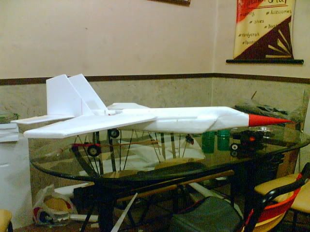

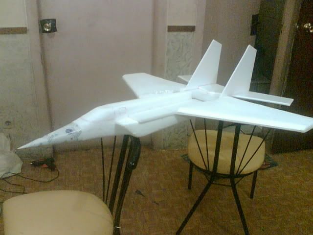

karena kemaren gagal bikin EDF....dan kepengen py pesawat tipe MIG...hehehe....bikin deh
Panjang total : 110 cm
P.Sayap : 100 cm
Motor : BL 2408
Prop : 8x4(pusher)
Batery : 11,1V...1050 mah
berat total berikut batery : 640 gram
type MIG 31 FOXBAT...
:bow: :bow: :bow:
pesawat ini udah test terbang cuma aga susah belok mungkin krn Aileron kekecilan...mudah2xan minggu depan dah siap....

whaduh... kalo mig 31 mo belok jangan hi speed dong, slow dikit pake aileron dan elevator...
Posts: 13591
Pak Adhe, kalo jet pusher itu enaknya pake elevon aja, dg full flying stabiliser...beloknya bakalan enak bahkan bisa belok tajem /patah kayak Chaser#2 saya....
Saua penasaran, jet intakenya itu full blok dipotong apa pake poly dibentuk jadi punya rongga ?...kalo full block dragnya gede banget tuh dan bikin pesawat jadi bolot
kalo pake poly dan ada rongga (dari depan kebelakang) malah bermanfaat buat suplai udara ke prpeller pushernya...

iya om...itu full blok...fungsinya utk dudukan sayap, takut kalau dironggain jd ndak kuat kecuali pake polyfoam...sekalian biat aliran udara.... O:)

setelah 1 minggu perbaikan akhirnya bisa enak terbangnya walaupun masih terasa berat utk takeoff dari bawah...
Berat total meningkat tajam menjadi 800gram....(kebanyakan lem kali)
