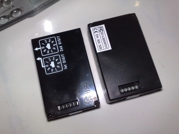

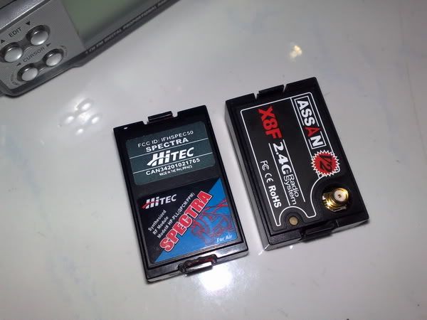

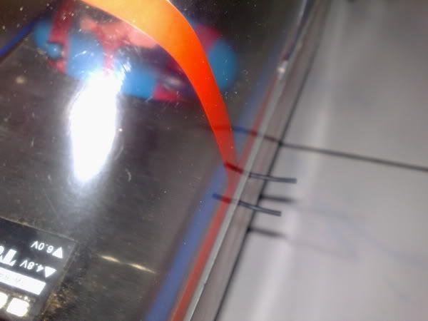

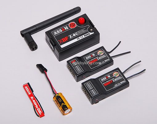

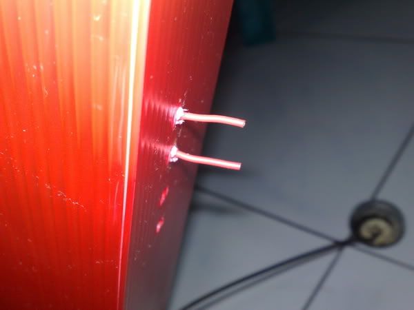

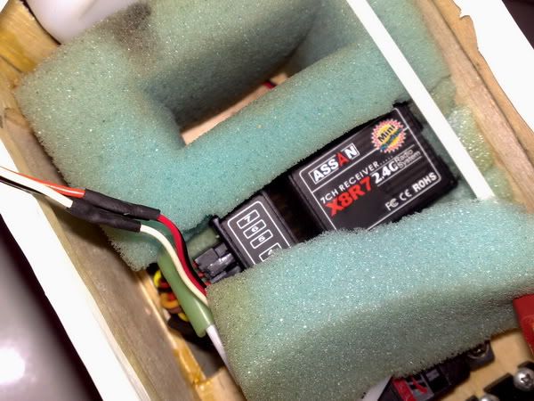

Berhubung bosen tarik tarik antena TX di lapangan dan kadang takut bentrok freqwensi dengan teman...pengen ganti TX 2.4 isi kantong gak mendukung , lagian rasanya sayang klo TX yg selama ini menemani terbang di lapangan di jual...akhirnya beli module ASSAN 2.4 yg compatible dengan futaba dan hitec optic 6..dan sudah di test range check dan flight...jarak terbang gak di ukur...kira2 pandangan pesawat dah mulai gak jelas aja... :) ..hasilnya setelah optic 6 saya dipasang module ini sangat memuaskan...Binding TX RX mudah sekali...gak ada gejala glicth...respon servo lebih spontan di banding 72 mhz...mengingat harga jauh lebih murah di banding dengan merk2 yg terkenal...pertama kali saya merasa sangsi jg dengan module assan...akan tetapi setelah mencoba langsung module assan ini terpasang di armada engine .25 dan .46 bahwasanya Module assan ini layak mendapat 5 bintang...Harga murah tapi gak Murahan.... \:D/ \:D/ \:D/
Paket dari HC....
chasing module sama bentuknya dengan module spectra dan module futaba....
Aplikasi di Hitec Optic 6...

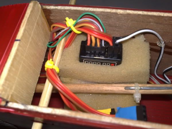

Receiver 6 ch di spadstick .25
Receiver 7 ch di Supersports40s

@ Flytosky,
Bisa banget bro...work flawlesly lah....optic 6 nya blon di jual kan?.....harga bisa dilihat di sini Bro....http://www.hobbycity.com/hobbycity/stor ... odule_&_RX
