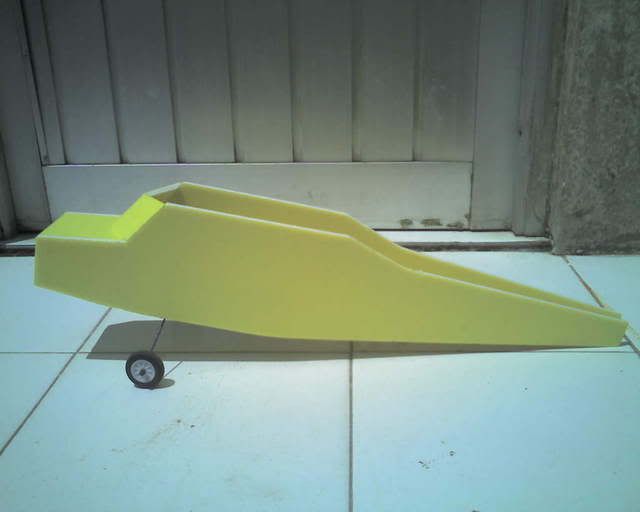

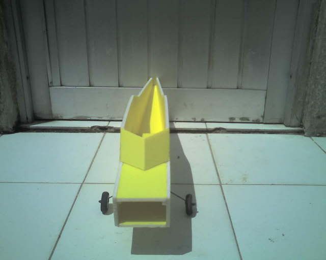

Terinspirasi dari TGF nya p' Joko yang halus dan ciamik, tangan dah gatal2 mau bikin cloning-an nya. Sayang plan dari p' Joko belum siap go public :-k
Selagi menunggu om Joko merelease Plan TGF, dicoba dulu pakai plan decathlon coro milik YM [Yang Mulia] "WR". Jadilah foammies decathlon. Plannya dechatlon upscale 120%.
Penampakan sementara hasil lembur semalam seperti ini.

Wah...baru penampakan aja udah keren,...gimana kalau jadi...
Ayo Bang Ajo....maju terus pantang mundur.....
Saran saya bikinnya nyantai aja....kalau cape, punggung pegel...istirahat dulu...biasanya sih kalau dipaksaian badan gak fit,...ngegaris aja nanti bakalan belok-belok kaya keris....he...he..he..(pengalaman pribadi #-o #-o #-o )

Saran saya bang ajo...
Berdasarkan ide Suhu Iwan/darwin,..fuselagenya (ka,kai,bawah)kasih tulang dari coro 3 mm,.. gak usah lebar -lebar cukup di nose 1.3 cm meruncing hingga ke ujung (tail) cukup 0.5 cm (alias 1 flute)...lumayan fuse jadi kuat,..menghemat waktu yg dihabiskan buat reparasi, kalau hard landing(yg biasanya rusak adalah nosenya)...

Tks P' Joko, saya akan coba tambah tulangan coro. Rencananya di Nose memang mau ditempelin coro.
