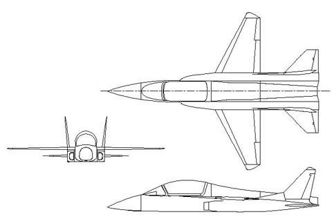

Menyusul BeeDee-5 yg inprogress, maka BeeDee10 juga bentar lagi digarap , kayak apa sih ??????...
Nah ini BeeDee-10

modalnya cuma 3view drawing dan foto diatas...biasanya langsung coret2 dikarton buat template di polyfoam nanti.
Star awal mungkin pake EDF-55 dulu supaya gampang dan ringan (cukup pake Lipo 3s/450-620mAh..kalo EDF-64 nya karena 14 turn/Delta/8 magnet perlu batere 1000 mAh/3s/20C..)

1700mAh kayaknya terlalu berat , kecuali wing loading dikecilin dg cara ukuran sayap dibuat lebih gedean.....
Target saya wing span sekitar 50 cm dan panjang body sekitar 60 cm, AUW mesti sekitar 300 gr maksimal (Utk EDF-55) atau wingspan 60cm, panjang body 70cm, AUW maks 350 gr (utk EDF-64) supaya TWR 1:1.
Wing poly 5mm, fuse dan lainnya poly 3mm.

Ini asli proyek ambisius...sampe siang ini udah dapet 3view drawingnya heh heh heh heh..

siiippp. dah 4 orang....silahkan dari 3 view diatas buat dg ukuran sesuai selera..bahan juga terserah aja, mau full foam block, mau polfoam..he he he.
Nanti kita diskusi bareng2 progresnya disini...
