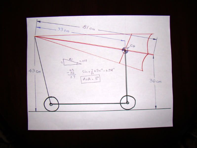

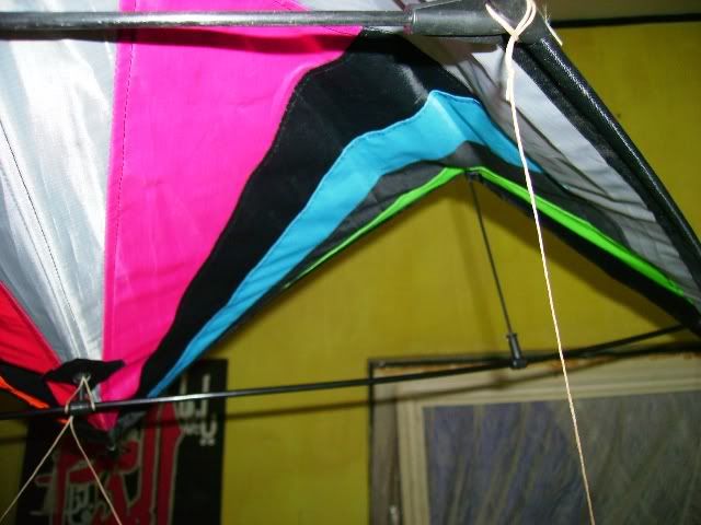

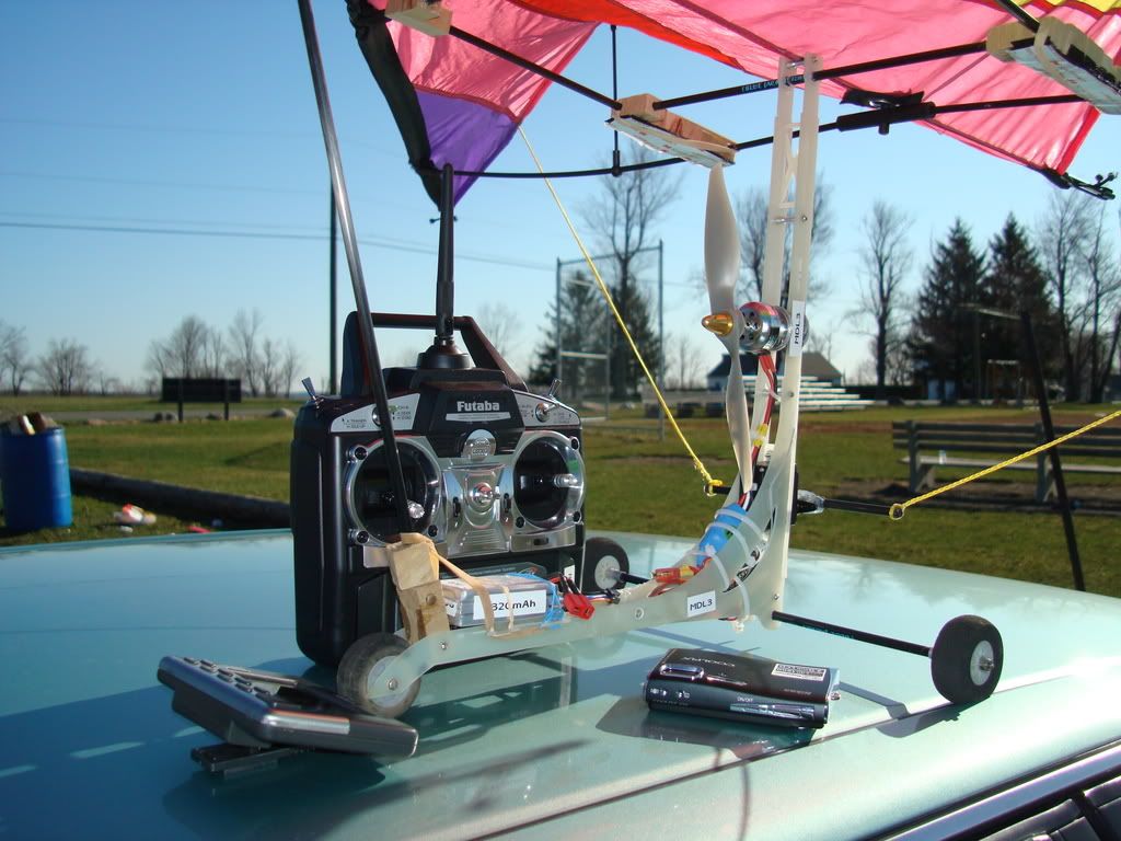

Salam kenal... pengin bikin Bang... aku juga
kebetulan aku ada beberapa info
untuk lebih detail di RC-minh

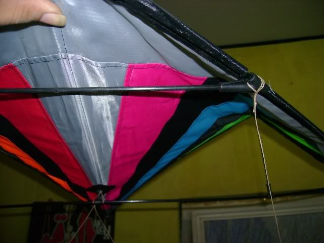

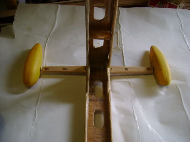

Bodi lagi bikin dari kayu ramin dilapisi fiberglass... minimalis..
sebenarnya bodi bisa lebih bagus bila dari PCB fiber colorise-nya ok...
Posts: 3196
saya dah mentok bang.... bingung bikin sistim kontrolnya tapi boleh lah dicoba lagi....
kalau bodi seperti ini, rencana pakai motor ex WD yang di cat hitam biar sangar....
material joran pancing + botol cairan pemutih...

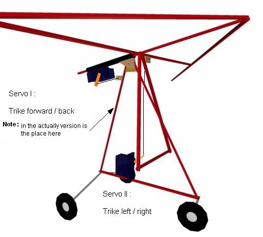

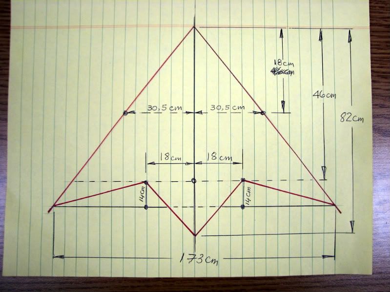

Bang Dom's .. .Aku punya yang dimensi sesuai gambar sebelumnya
Untuk kontrolnya RC Trioke sementara setahuku ada dua cara Bang
1. kontrol kanan kiri dengan menggunakan Servo agar wing-nya bisa miring kanan kiri
dan satu servo lagi untuk narik depan dan belakang
2 Kalo dari RC-Minh Naik turunya ngandalin throtel dan kanan kirinya menggunakan tali untuk narik flip bagian belakang
