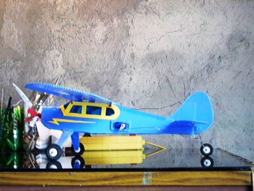

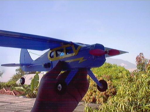

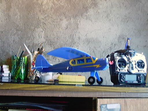

Dari sebuah desa berbekal gitar tuaaa ... eh maksudnya CDR kiriman bang Rodji ....
Introducing : Baby Cup :bow: :bow:
Mau dibilang mikro tapi kok pake komponen standard
Mau dibilang indoor tapi kok wing loading gede ...
Tapi yang pasti cukup imoet imoet utk psw dengan komponen standard ...hehehe

Wahhh aku malah pake esc 22 gram , bat 40 gram hik hik hik ...
Kayaknya pak Rodji bisa bikin yg lebih imutt lagiii .
Btw , thanks atas sumbangan CDR nya hehehe

Posts: 4394
Wahhh ruarrr biasaaaa
Baby cup berat total terbang 160 gram ... :eep:
Aku tidak tahan lagiii .... nitip bang kalo ada belanjaaa !!! :cry:

wing areanya berapa Om Darwin?
Coba saya bisa bikin CDR brushless sendiri,...pengen juga punya baby plane....
Posts: 4394
Wing span 50 cm ; chord 10 cm . Length ( dr kepala sampe ekor )= 33 cm .
wing loading = kira2 160 gram / 5dm2 = 32 gram /dm2 (masih terlalu tinggi ; idealnya = 20 - 25 gram / dm2 ; biar bisa glide dan terbang slow )
Tapi kalau pake foam dan pake komponen ringan2 kayaknya bisa tercapai wing loading 20 gram / dm2
