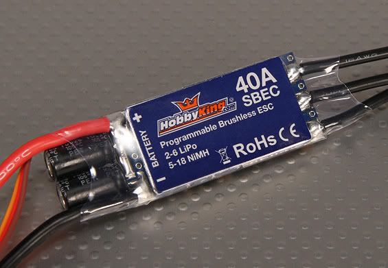

Assalamualaikum suhu2 gaero..sesuai judul bagaimana cara setting ESC HK-40ASBEC.. syukur2 suhu2 di gaero ada manual nnya.. :htg :htg :htg :htg
dan kalaw mau setting langsung dari tx gmn y..
terima kash atas bantuan nya suhu.... :deal :deal :deal

kalo saya pake yang 30A HK Blueseries
biasanya kalo ESC baru :
1. Nyalakan tx dulu dan posisi stik throtle di paling atas/maks
2. conect Esc ke batt, bunyi beep-beep throtel langsung di turunakn ke posisi min/paling bawah
itu yang biasa saya lakukan untuk ESC yang baru
semoga membantu...silahkan para master suhu untuk menyempurnakan
mohon maaf kalo salah :shy :shy :shy

Re: [HELP] MANUAL ESC HK-40ASBEC
Post by alibaba17 »
sedikit bantuan yg punya pengalaman di esc ini suhu2.. nah jd motor saya pake TP2409 gold esc pake hk40amp ini, proplr 8x6apc.. tp pada saat terbang kog lemotnya y tenaga nya,, dimn kslahan nya suhu2.. terima kasih bntuann nya
