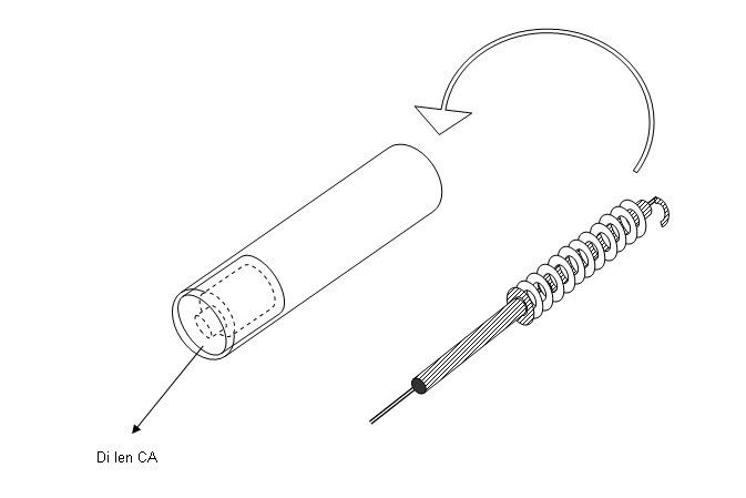

MrDoms wrote:Ini saya ada buat sokbreker untuk RC model, hasil perburuan ke toko alat-alat chainsaw dan mesin2 kecil... melihat ada per dan tutup yang pas... langsung pikirannya ke pesawat....
Bahan yang dibutuhkan adalah:
1. Per
2. Stoper (kalau tidak ada yang cocok bisa di improvisasi lah..)
3. Joran pancing diameter besar dan kecil (ukuran panjang tergantung keinginan)
4. Kawat atau push rod
Sokbreker bisa dibuat untuk sistim pegas tarik atau tekan (tergantung kebutuhan - skema tinggal dirubah sedikit). Begini nih step2 kerja untuk pegas tarik:
1. Siapkan material

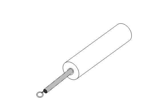

2. Masukkan stoper ke joran diameter besar dan di lem, lobang stopper dapat digede-in lagi sesuai kebutuhan. Per dipasangkan ke joran diameter kecil, kemudian dikaitkan dengan kawat. Kemudian dimasukkan ke selongsong joran diameter besar
3. Selesai, ujung kawat di bulatkan untuk pengait ke bagian yang akan kita beri effek sokbreker
selamat mencoba... happy landing...

Saya tertarik dengan landing gear sistem shockbreaker seperti gambar postingan Om Doms diatas..
Kira2 sistem ini bisa diaplikasikan langsung untuk landing gear depan pesawat (yg roda depannya 2 kiri dan kanan wing dan roda belakang sebagai kendali/setir, seperti pesawat B17 Flying Fortres).?
Mohon masukannya suhu..
